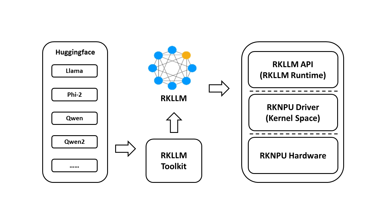

RKLLM 软件栈可以帮助用户快速将 AI 模型部署到 Rockchip 芯片上。总体框架如下:
为了使用 RKNPU,用户需要先在x86电脑上运行 RKLLM-Toolkit 工具,将训练好的模型转换为 RKLLM 格式的模型,然后使用 RKLLM C API 在开发板上进行推理。

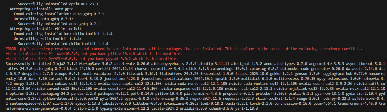

运行最后如果显示如下内容,是因为我们下载的版本高于所需版本,这里可以略过

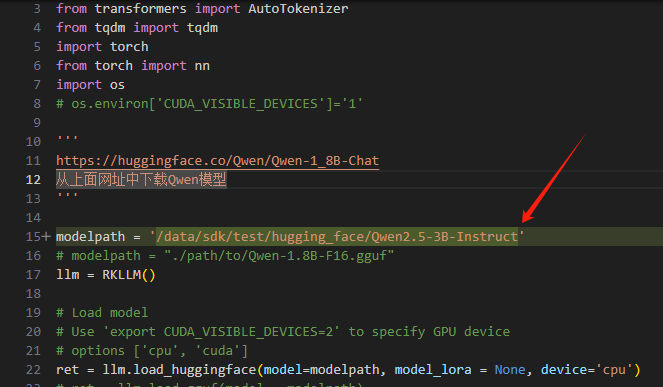

然后我们可以回到rkllm-toolkit/examples目录下,更改test.py内容,将modelpath = './path/to/model'这里的路径改成前面我们下载的模型所在路径。

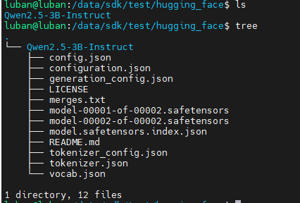

例如我下载的模型路径如下
所以我的test.py这里的模型路径改成
然后将最后的ret = llm.export_rkllm("./qwen.rkllm")转换后的名字修改,如下图所示:

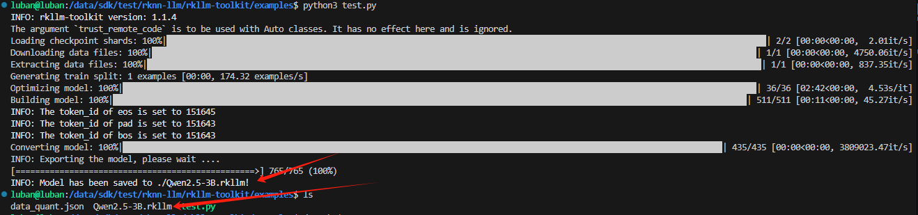

在确定好test.py里面的路径都改成我们实际的模型所在路径后,即可运行下面命令,进行转换
python3 test.py
同样,等待转换完成,可以看到在我们的当前目录出现了转换后的模型文件。

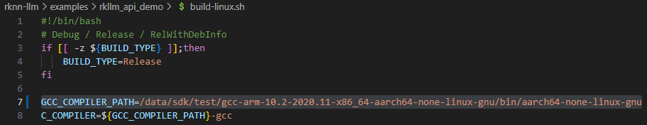

修改build-linux.sh文件的内容,将GCC_COMPILER_PATH的路径,改成前面我们下载的GCC_10.2 交叉编译工具路径。
例如我这里的GCC_10.2 交叉编译工具路径是
那么需要修改成如下内容

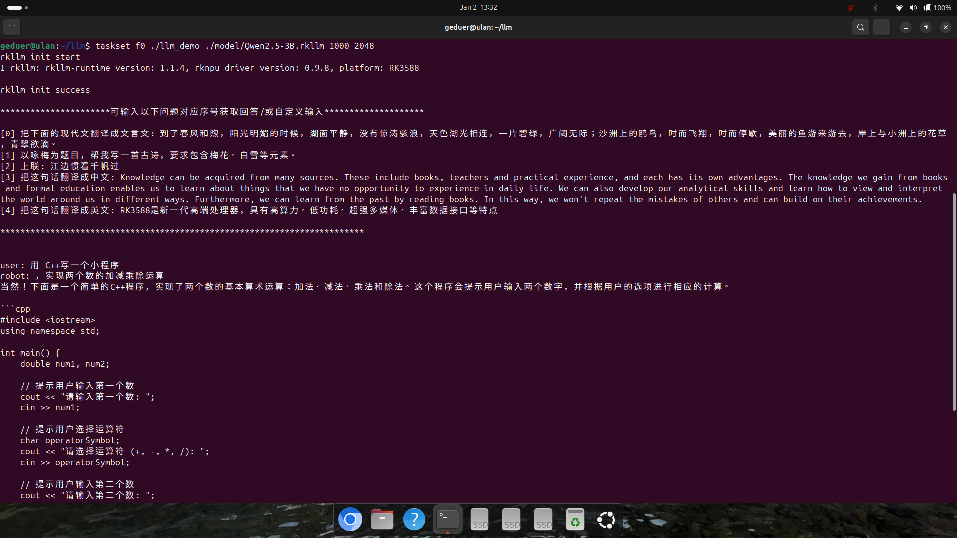

这样我们就可以开始运行大模型了,输入下面命令:
```bash
taskset f0 ./llm_demo ./model/Qwen2.5-3B.rkllm 1000 2048      #这里1000表示max_new_tokens 2048表示max_context_len,请根据自己的实际情况,自行更改,这里仅供参考
最后,附上效果图:
