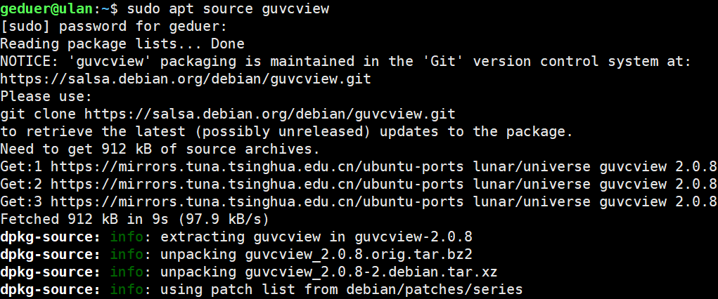

下载guvcview源码
输入命令:sudo apt source guvcview
如图所示

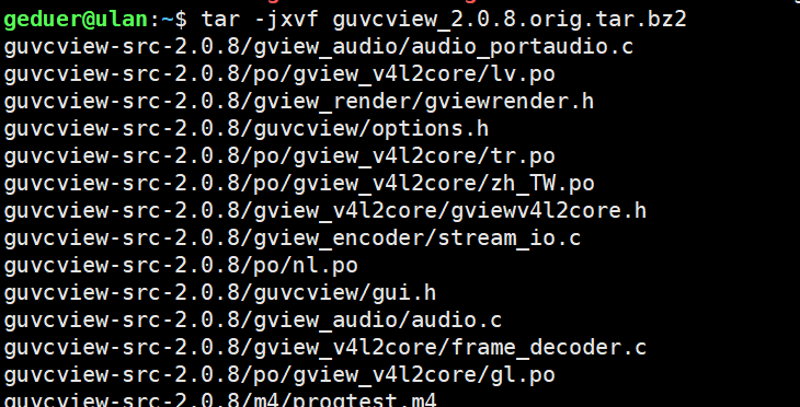

解压源码
输入命令:tar -jxvf guvcview_2.0.8.orig.tar.bz2
解压guvcview_2.0.8.orig.tar.bz2这个压缩包
如图所示

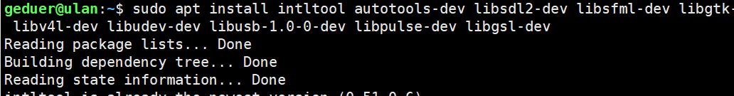

安装依赖
编译guvcview所需的依赖有intltool autotools-dev libsdl2-dev libsfml-dev libgtk-3-dev qtbase5-dev portaudio19-dev libpng-dev libavcodec-dev libavutil-dev libv4l-dev libudev-dev libusb-1.0-0-dev libpulse-dev libgsl-dev
输入命令下载安装依赖:sudo apt install intltool autotools-dev libsdl2-dev libsfml-dev libgtk-3-dev qtbase5-dev portaudio19-dev libpng-dev libavcodec-dev libavutil-dev libv4l-dev libudev-dev libusb-1.0-0-dev libpulse-dev libgsl-dev
过程如图所示

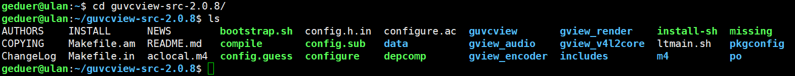

第一步:输入命令:cd guvcview-src-2.0.8/
进入刚刚解压好的压缩包目录

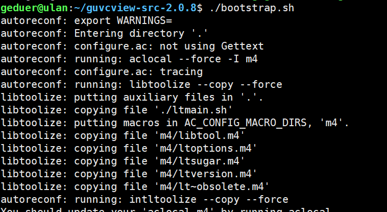

第二步: 输入命令:./boostrap.sh 开始进行编译配置
过程如图所示

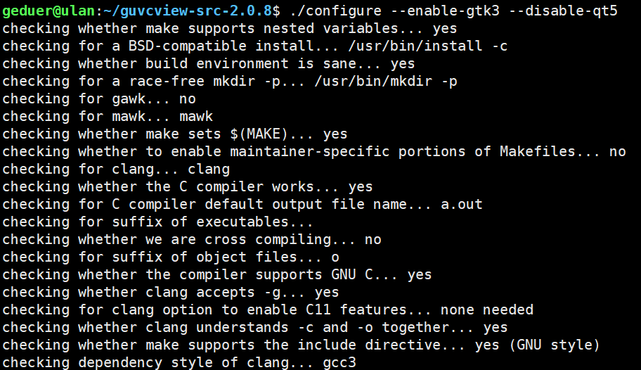

第三步:输入命令:./configure --enable-gtk3 --disable-qt5
使用gtk3进行图形化界面构建,不使用qt
过程如图所示

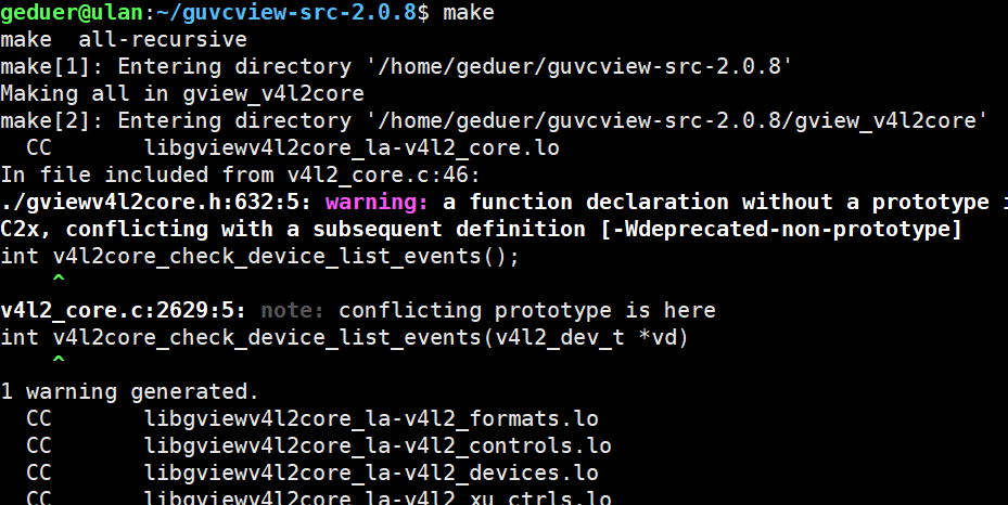

第四步:输入命令:make 进行构建
过程如图所示
