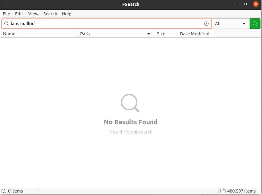

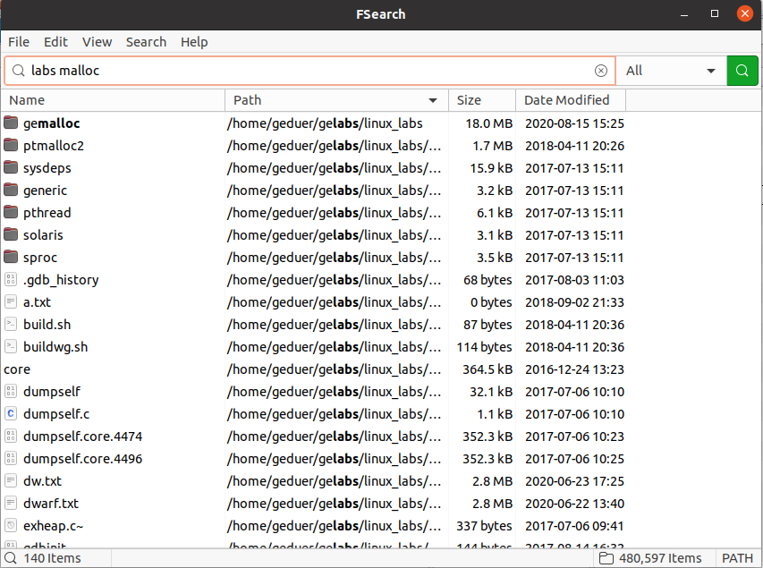

路径模式(Ctrl+U)可以在整个路径中搜索,例如,记得在某个带labs的目录下有某个叫malloc的文件,直接搜索是搜不到的,因为并没有单独的文件名或目录名既包含labs又包含malloc
但是切换成路径模式之后,就可以搜索到了。

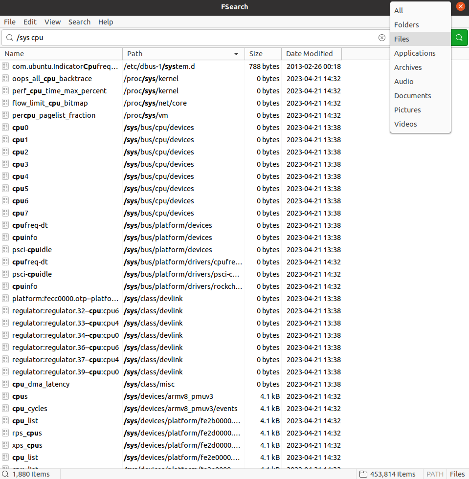

使用过滤器
这里展示一个示例,将过滤器设置为了Files,搜索sys目录下的文件。(需要先在Database的Exclude中去除sys。)通过状态栏在右下角显示的Files也可以知道当前正在使用的过滤器。

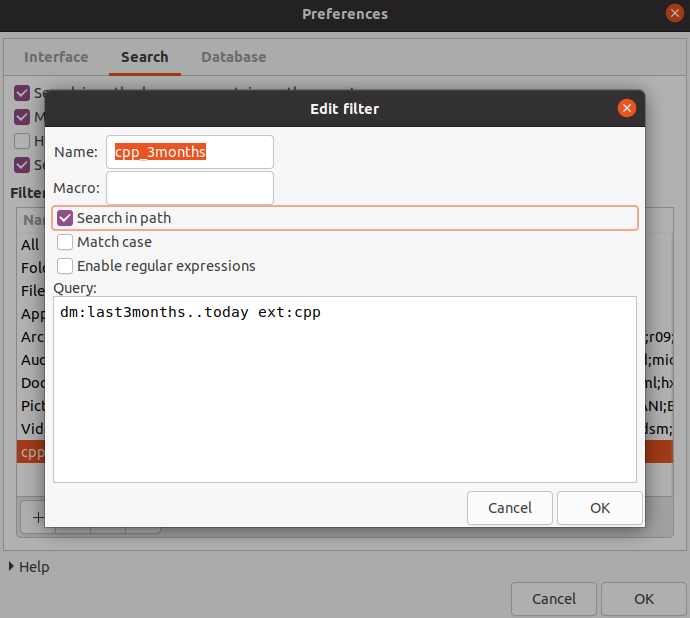

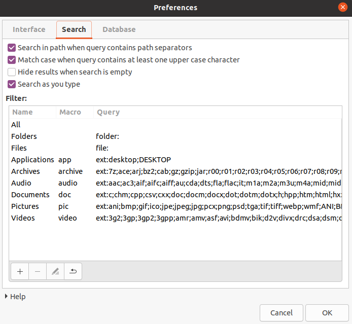

可以为自己常用的搜索条件设置相应的过滤器,在Edit > Preferences的Search页中可以自由设置。
可存储指令

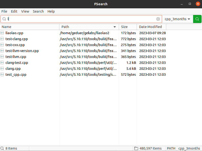

假设你最近正在刷算法,在本地写相应的代码再传到github上,那你可能每天都要打开相应的文件夹,或者每两天要复习一下。其中一些内容你搜索的频率非常高,这时候可以考虑将这些指令存储下来。存在哪儿?存在过滤器。(可存储指令的基本想法,数据也可以是指令。)
比如,最近三个月的cpp文件。
通常这时候就够用了。也可以再在搜索框中附加一些别的信息来进一步搜索。更复杂的描述原语参考官方文档。
