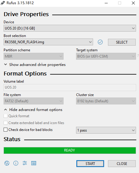

3. 使用Rufus刷写镜像文件
启动Rufus工具:
- 下载并安装Rufus后,双击图标启动该程序。
选择SD卡设备:
- 在Rufus的主界面中,确保在“Device”下拉菜单中选择了正确的SD卡。
选择镜像文件:
- 点击“Boot selection”旁边的“Select”按钮,找到并选择之前已经编译好的
RK3588_NOR_FLASH.img文件。
配置Rufus选项:
- 其他选项保持默认。
开始刷写:
- 确认所有设置无误后,点击“Start”按钮。
- Rufus会弹出一个警告,提示你所有数据将会被删除。确认后点击“OK”。
等待完成:
- Rufus开始刷写镜像文件到SD卡上。
- 刷写完成后,Rufus会显示“Ready”状态。
