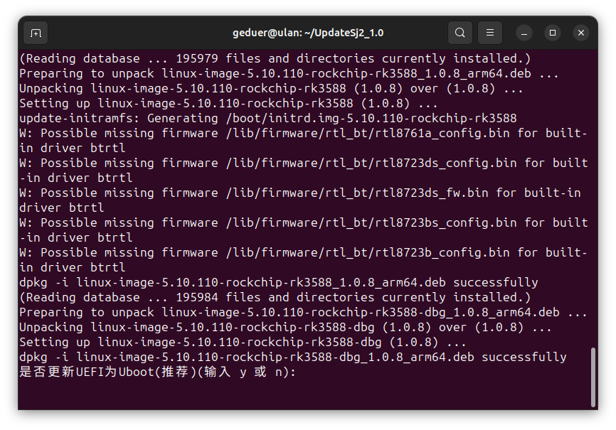

    在脚本执行到一半时,会询问用户是否要把 UEFI 更新到 uboot,如下图所示:
输入 y (推荐),表示更新到 uboot,输入 n 表示保留 UEFI (但也会更新到双剑2的 UEFI)。

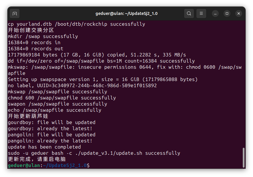

当更新完成时,显示如下画面:

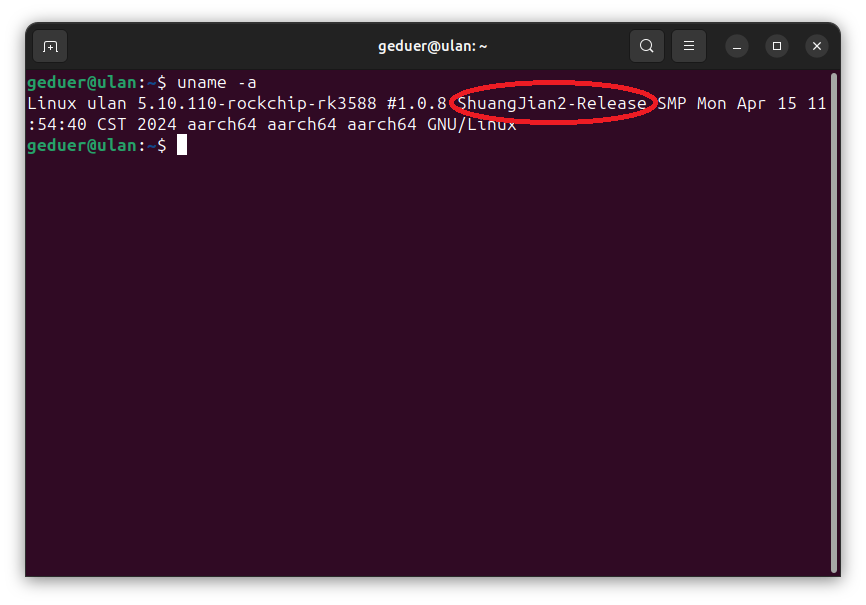

  1. 重启电脑,并输入以下命令验证:
uname -a
此时显示的信息中应包含“ShuangJian2-Release”的字样,表明升级成功了。
