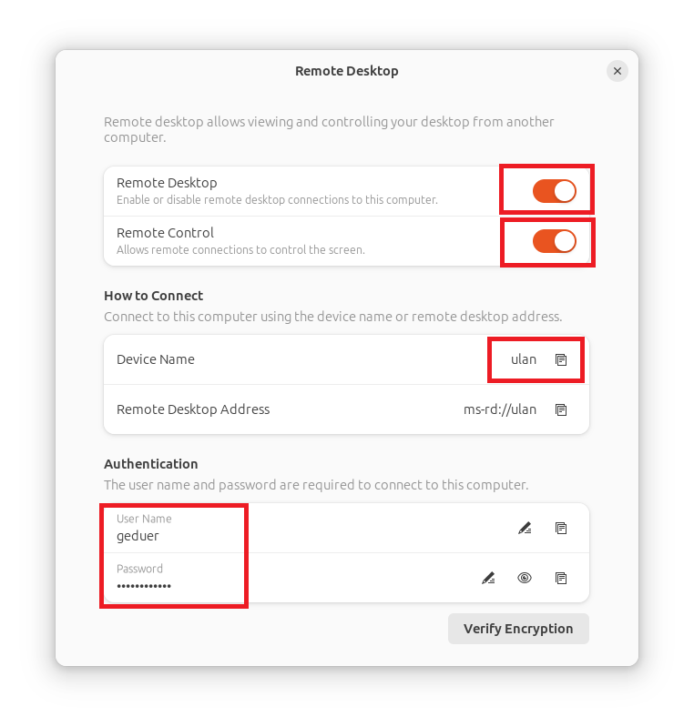

  2. 点击上图中 Remote Desktop 右边的 Off (整行中任何一个地方点击都可以),进入如下的画面:
    把上面两个选项全部打开,记下中间的设备名称,以及下面用于认证的用户名和密码。密码默认是用圆点显示的,可以点击右侧的眼睛图标查看明文。你也可以修改密码,改成你容易记住的密码,但用户名不要去修改。
  3. 记下设备名称、用户名和密码后,关闭窗口右上角的X按钮,保存设置并关闭对话框。然后关闭前面的设置对话框。

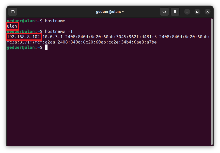

  1. 打开命令行窗口。
  2. 在窗口里输入:hostname 或者 hostname -I,则显示主机名称或者 IP 地址。如下图所示:

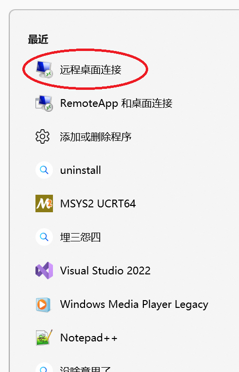

  1. 通过开始菜单或者通过搜索找到“远程桌面连接”应用(如果是英文版的,则是 Remote Desktop Connection):

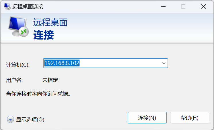

  1. 点击打开,如下图:
  1. 在“计算机”中输入幽兰本的主机名或者 IP 地址,点击“连接”,出现如下图所示的对话框:

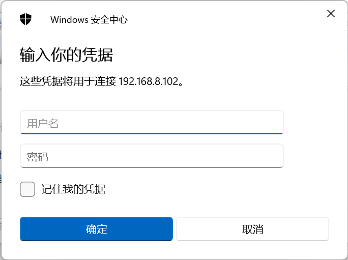

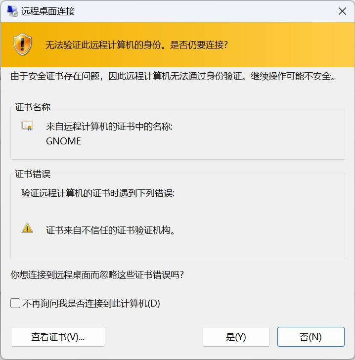

  1. 输入在前面记下的用户名和密码,点击“确定”。系统可能会提示下面的警告框:
直接点击“是”。若没有出现警告框,则直接跳到如下的画面:
