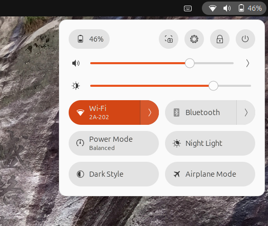

4. 先戴上耳麦保护耳朵,点击左上角的声音图标,打开声音设置界面,测试音量和对音量进行微调
