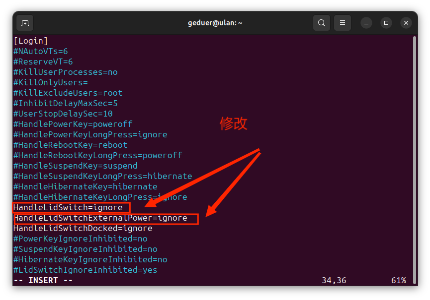

1.打开终端执行以下操作
在终端输入sudo vim /etc/systemd/logind.conf
将HandleLidSwitch=suspend这一行的suspend改为ignore
将HandleLidSwitchExternalPower=suspend这一行的suspend改为ignore
如下图:
2.重启
打开终端执行以下命令重启幽兰:sudo reboot
重启后关盖就不休眠了。
