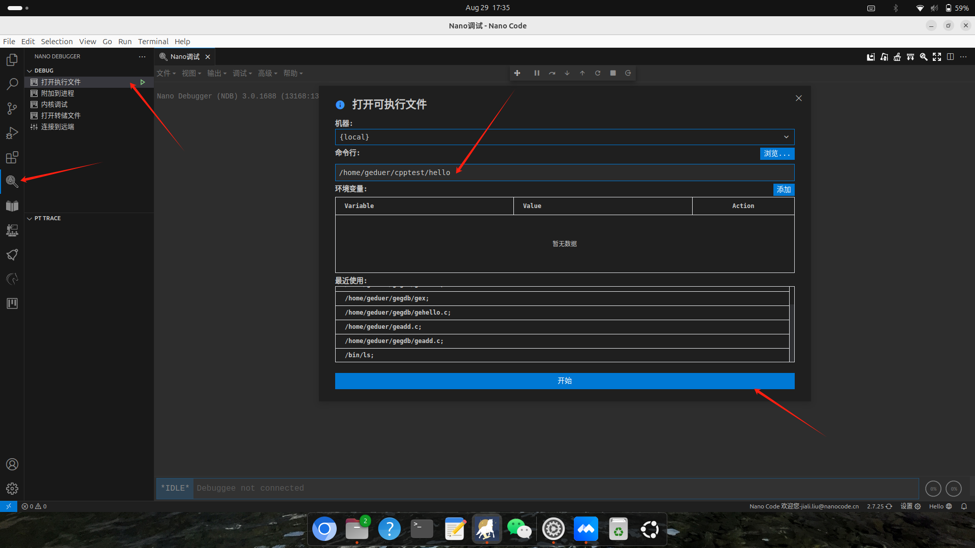

1. 打开可执行文件
首先打开Nano Code,然后点击Nano Debugger,再点击打开可执行文件,在命令行下面输入可执行文件的路径(例如我这里编译出来的可执行文件是hello,路径是/home/geduer/cpptest/),然后点击开始即可。
2. 设置路径

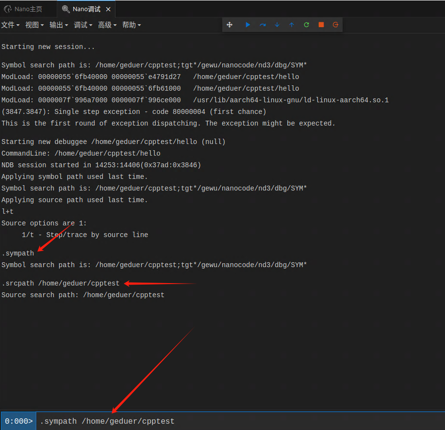

进入调试页面后,首先将符号以及代码所在路径设置一下,方便后面观察。
如果记不得自己是否设置,可以直接输入下面命令观察结果:
.sympath                 //查看符号路径设置
.srcpath                 //查看代码路径设置
如果为空,或者不符合我们的预期,可以输入下面命令设置(在这里我的程序hello和代码文件hello.cpp所在路径都放在/home/geduer/cpptest下面):
.sympath /home/geduer/cpptest                 //设置命令格式为  .sympath 实际路径名
.srcpath /home/geduer/cpptest                 //设置命令格式为  .srcpath 实际路径名

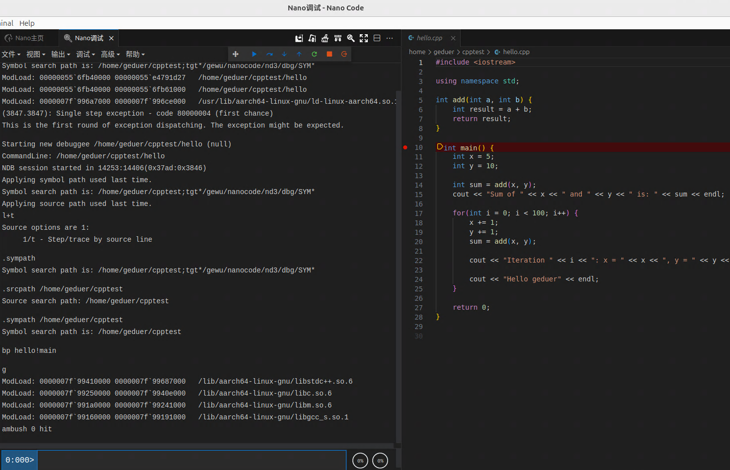

3. 设置断点
在这里,我们将断点设置在main函数处,命令为
b hello!main
输入完成后然后再输入命令g,让程序运行起来。
这时候就回发现跳出源码界面,并且成功停留在main函数处,如下图所示
然后我们就可以通过点击单步进入或者单步执行来观察代码了
