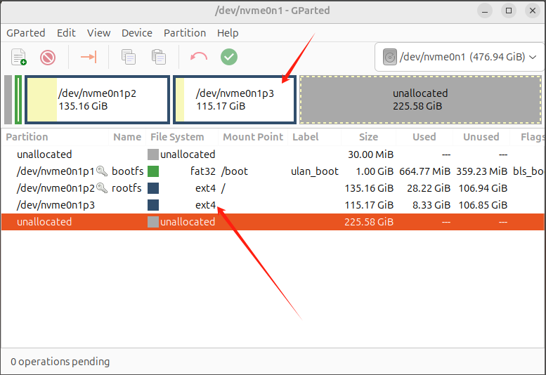

#确认当前目录空间足够大 wget https://gedu.oss-cn-beijing.aliyuncs.com/Products/YourLand/Release/UBoot/uboot_2024_12_20.tar.gz wget https://gedu.oss-cn-beijing.aliyuncs.com/Products/YourLand/Release/TaiYi2/taiyi2.tar.gz - 下载完成后解压,(如果是克隆到nvme0n1p2分区的话,原来的nvme0n1p2分区空间不够,需要先用Gparted工具删除并重新划分一个至少35g的分区,)使用下面命令更新rootfs,也可以新建一个分区例如nvme0n1p3分区,例如下图所示:
上图仅仅是展示如果创建nvme0n1p3分区情况,如果是想克隆到nvme0n1p2分区可以忽略,执行下面命令# #下面这里一定要注意,如果是克隆到nvme0n1p2分区的话,原来的nvme0n1p2分区空间不够,需要先用Gparted工具重新划分一个至少35g的分区, sudo apt install partclone #如果无法下载可以换源再安装 https://www.nanocode.cn/wiki/docs/youlan/sj2_sources tar -zxvf taiyi2.tar.gz cd taiyi2 sudo partclone.ext4 -r -s ./taiyi2.img -o /dev/nvme0n1p2 #也可以先新建一个分区(至少35G),例如nvme0n1p3分区,然后dd命令就是sudo partclone.ext4 -r -s ./taiyi2.img -o /dev/nvme0n1p3 - 更新boot分区

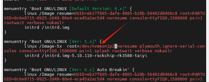

sudo dd if=ty2_uboot.bin of=/dev/mtdblock0命令更新为uboot - 当前使用uefi用户,如果想继续使用uefi,可以将下面的grub配置文件修改一下。建议先备份下/boot/grub/grub.cfg文件,将想进入的内核启动参数的类似
resume=UUID=eb37f605-dafe-4805-b28b-56402d8466c8删掉,然后将类似root=PARTUUID=0c6e0715-0925-2049-80e4-eca45a2ac5d4换成root=/dev/nvmeon1p2这里nvmeon1p2也可以换成前面新建分区的nvmeon1p3启动,例如下图所示,我希望在Grub界面选择启动内核5,那么我需要将/boot/grub/grub.cfg内容修改成下图所示:

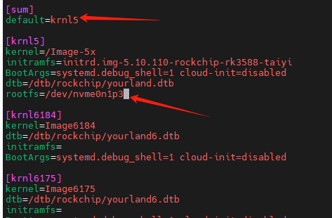

如果前面(步骤4)是克隆到非nvme0n1p2,本文后面以新建分区nvme0n1p3示例,那么需要修改boot分区下的ylboot.ini文件,在对应的启动条目增加
rootfs=/dev/nvme0n1p3
