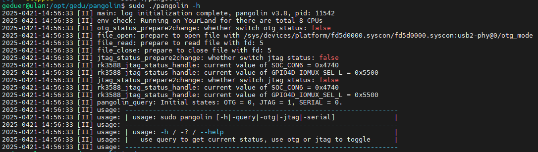

然后执行下面命令,检查是否更新成功
注意:pangolin相关命令执行,都需要添加sudo才能正确执行
cd /opt/gedu/pangolin
sudo ./pangolin -h
最后应该输出类似下面内容:
恭喜你,更新完成!
