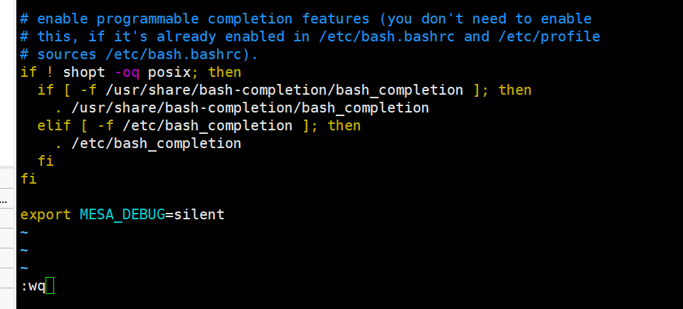

3. 设置步骤
第一步,打开terminal,输入命令:sudo vim ~/.bashrc。在输入用户密码。
第二步,找到合适的位置或者直接在末尾处,添加内容,MESA_DEBUG=参数(参数是上面的5个选项),最后按Esc键在输入:wq回车。
第三步,输入命令:source ~/.bashrc 使得刚刚的环境变量生效。这就配置成功了。
