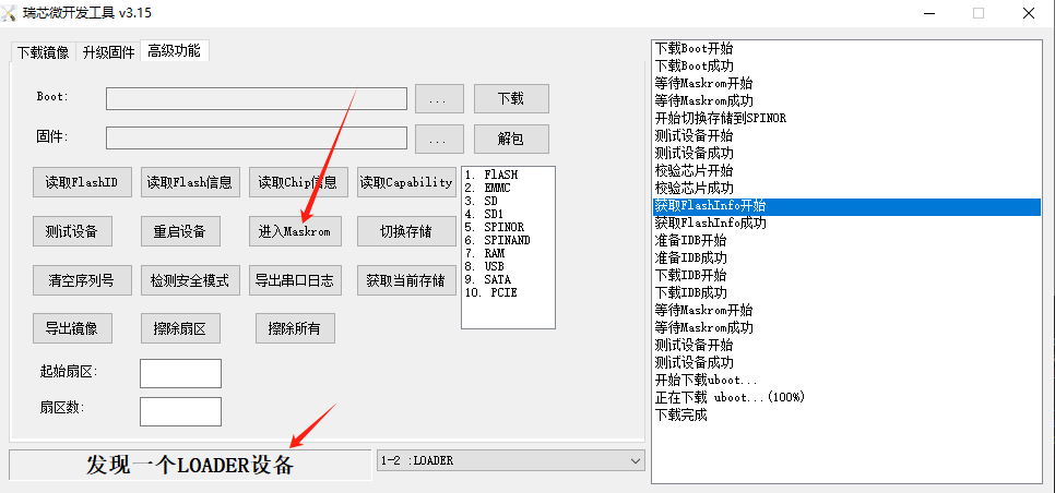

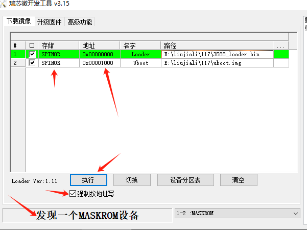

2. 如果是使用uefi请选用本方法
如果使用系统是双剑2及以上系统的,可以下载2024/11/25版,在里面找到yluboot.bin
sudo dd if=yluboot.bin of=/dev/mtdblk0
使用dd命令更换成uboot,然后输入命令
sudo reboot loader
点击进入Maskrom,
然后再进入下载镜像页面进行更新,相关参数填写可参考下图:

2. 用RK工具更新uboot
在uboot压缩包内,包含3588_loader.bin和uboot.img,这两个是需要用RK工具进行更新
可以使用下面命令进入loader模式
sudo reboot loader
点击进入Maskrom,
