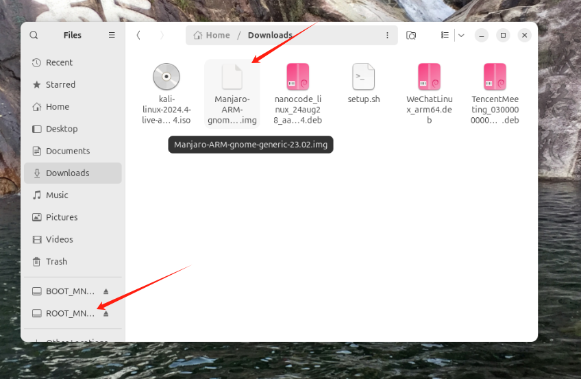

首先将下载的镜像解压,我这里下载的是GNOME版的,仅供参考。
xz -d Manjaro-ARM-gnome-generic-23.02.img.xz
在图形界面,直接在图形界面点击镜像,即可自动挂载查看。我这里是下载的是Manjaro-ARM-gnome-generic-23.02.img。双击即可
这样我们就可以找到所需的/media/geduer/ROOT_MNJRO。

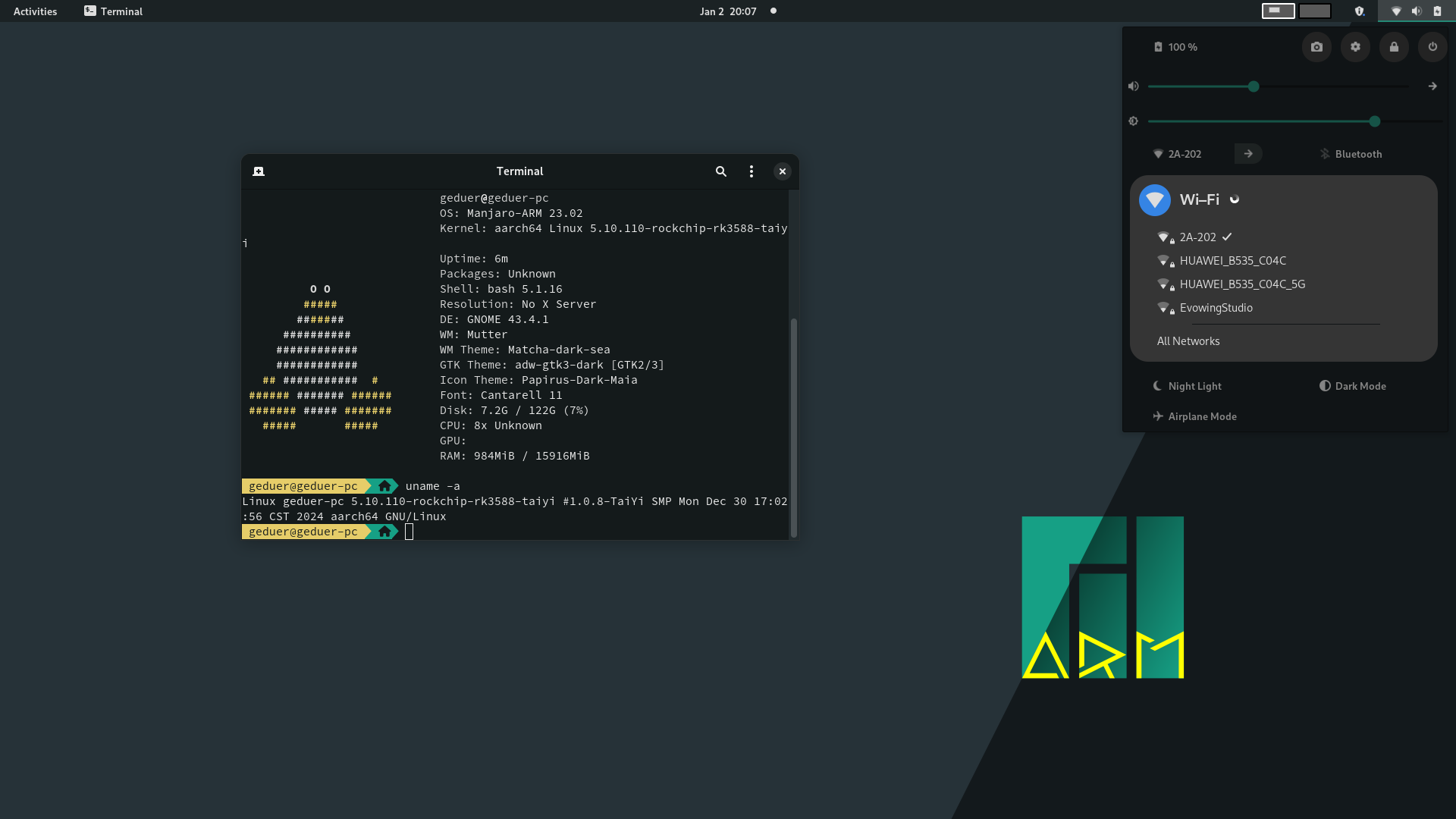

确认修改无误后,重启就可以进入Manjaro Linux,完成首次安装引导界面即可

此时wifi已经可以正常使用,然后就可以开始使用Manjaro Linux了。
