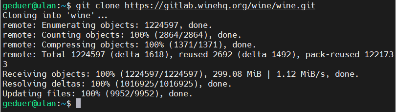

1. 下载源码
执行以下命令下载源码
git clone https://gitlab.winehq.org/wine/wine.git

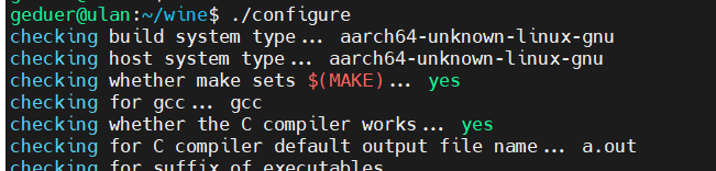

2. 配置
进入 Wine 目录,执行
./configure
当遇到错误如下:
configure: error: Cannot build a 32-bit program, you need to install 32-bit development libraries.
使用如下命令:
./configure --enable-win64
当遇到错误如下:
configure: error: PE cross-compilation is required for ARM64, please install clang/llvm-dlltool/lld, or llvm-mingw.
安装llvm
wget https://github.com/llvm/llvm-project/releases/download/llvmorg-16.0.6/clang+llvm-16.0.6-aarch64-linux-gnu.tar.xz
解压llvm
tar xf clang+llvm-16.0.6-aarch64-linux-gnu.tar.xz
重新运行configure
export CC=clang CXX=clang++ PATH=/path/to/clang/bin:$PATH LD_LIBRARY_PATH=/path/to/clang/lib

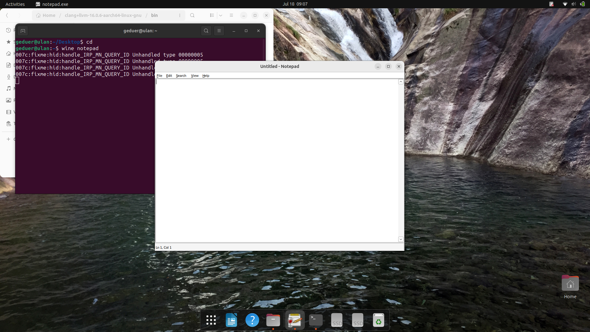

5. 运行
执行以下命令打开 Wine
wine notepad
这样就安装完成了!
