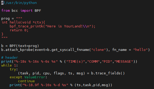

正式发布的幽兰代码本已经预装好 bcc 及其依赖,可以直接通过 Python 接口轻松编写 eBPF 程序并运行,示例程序 Hello_YourLand.py 就在 /home/geduer 目录下,内容如下:

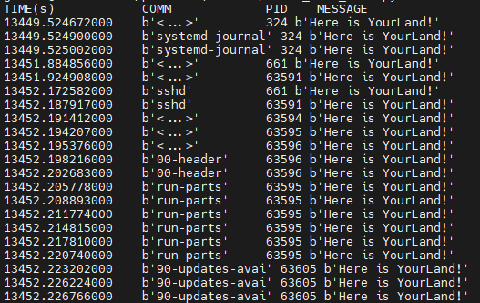

直接使用 sudo ./HelloYourLand.py 即可运行。这时再做一些使用到 clone 的操作(比如启动一个新程序)就检测并打印出相应的信息。通过 eBP F追踪系统调用的过程,可以看挂在系统调用 clone 上的函数 hello 通过 bpf_trace_printk 成功输出 Here is YourLand!
如果是自己写的 python 脚本,注意还要在写完后设置好执行权限才能运行。

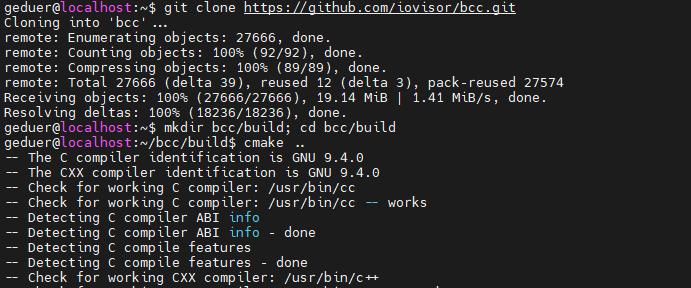

准备好源码。bcc 不同的版本在安装时使用的一些默认路径可能不同,但是官方相应的 CMakeLists.txt 很可能没有更新。这里需要注意,幽兰上成功安装的版本是0.26.0版本,而在看本教程的时候,可能 bcc 已经更新了版本做了改动。如果无法成功安装,可以尝试下载0.26.0的版本安装。
git clone https://github.com/iovisor/bcc.git
mkdir bcc/build; cd bcc/build

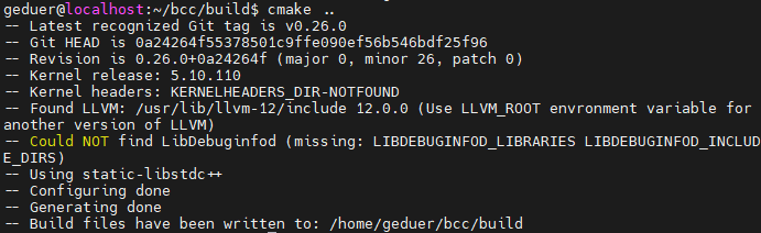

然后再用源码进行编译:
cmake ..
make

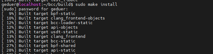

sudo make install

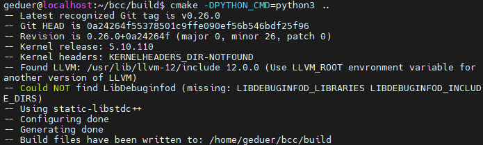

cmake -DPYTHON_CMD=python3 .. # build python3 binding
pushd src/python/
make
sudo make install
popd

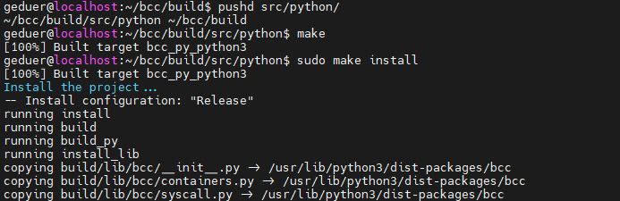

最后还需要调整 python 链接
sudo rm /usr/bin/python
sudo ln -s /usr/bin/python3 /usr/bin/python
编译安装过程截图:
