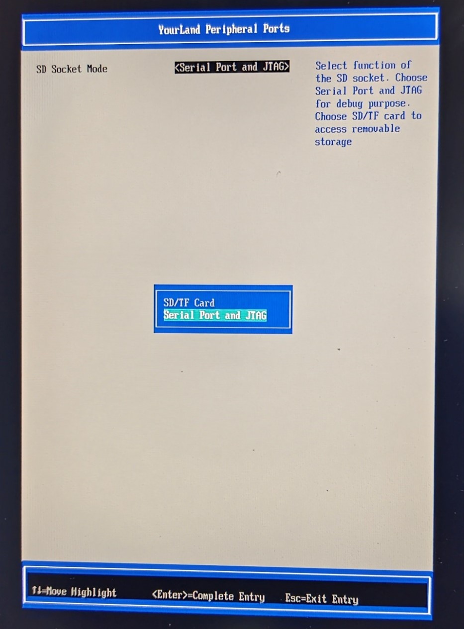

UEFI 界面如下(要进入 UEFI 界面,需在开机时连续按 esc 按钮):
在 UEFI 中的修改会持久化,即每次开机都会保留之前的设置。

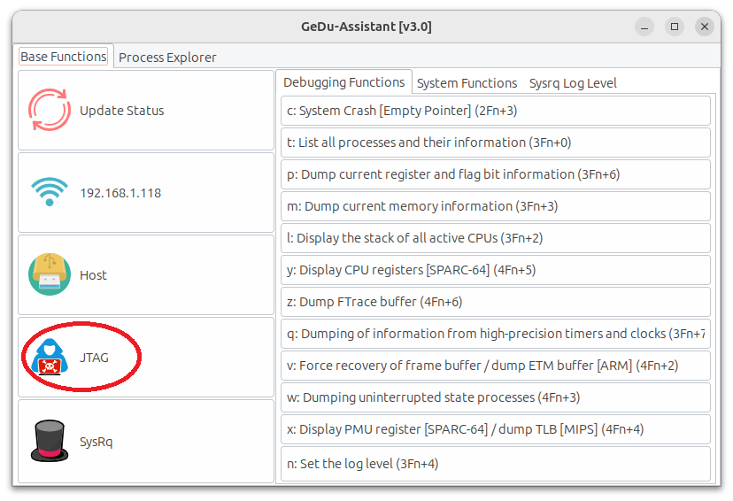

葫芦娃修改界面如下:
点击红圈中的按钮,会在JTAG和 SDC 之间切换,分别表示SD卡槽当时作为JTAG接口或SD卡口使用。

第一:在幽兰的双剑版本(双剑1和双剑2)里,SD卡槽的默认功能是 SD卡,可在 UEFI 和葫芦娃中修改。但是葫芦娃中的修改不会被持久化,即不会更改 UEFI中的设置,关机重启后,又恢复成了以前UEFI中的设置。
第二:葫芦娃3.0及之前的版本中,只能在SD卡和 JTAG 接口两者之间切换,不能切换到串口模式。要切换到串口模式,只能在 UEFI中修改。在葫芦娃3.1中,增加了串口模式。双剑版本中自带的葫芦娃版本是3.0,3.1必须自行下载更新。葫芦娃3.1的下载步骤如下:
