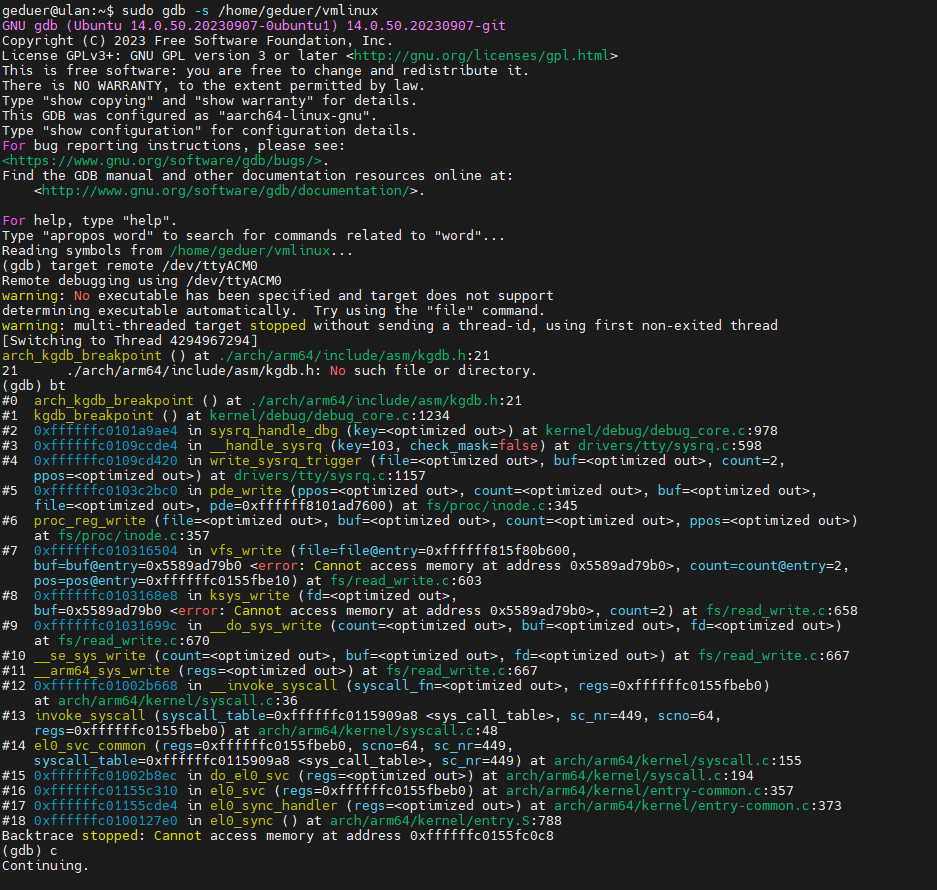

5.打开 GDB 调试
在主机端,打开命令行终端,并使用 GDB 工具连接到被调试的机器。您需要指定内核符号文件的路径。示例命令如下:
sudo gdb -s /home/geduer/vmlinux     #在本文中内核符号文件vmlinux放在了/home/geduer下面
target remote /dev/ttyACM0           #在这里ttyACM0并不固定,可以通过命令 ls /dev/tty* 查看
6. 进入调试状态
在被调试的机器上,打开命令行终端并输入以下命令,以将其进入调试状态:
echo g > /proc/sysrq-trigger
7.开始调试
在主机端GDB页面,输入bt ,可以看到如下类似内容
