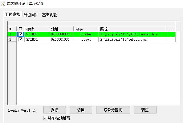

如果是uefi的用户不可以用这个命令更新,需要用RK工具更新,编译出的文件在out目录下,参考链接:https://www.nanocode.cn/wiki/docs/youlan//504
