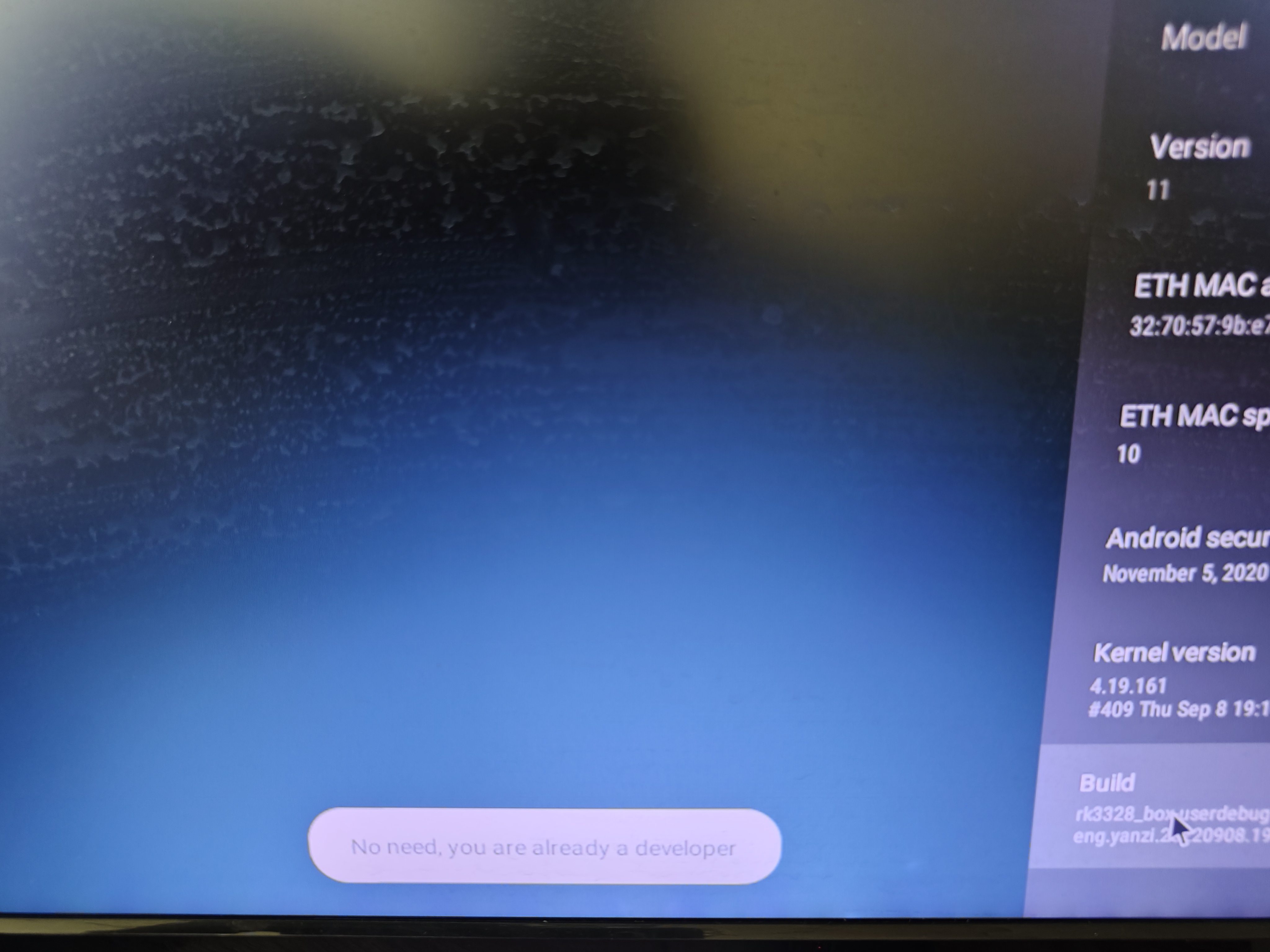

1.首先要保证安卓设备已经开机且进入了开发者模式,通过首页的 setting–> Device Preferences–> Aboot–> Build。如下图所见,连续点击build将会触发安卓系统的开发者模式。

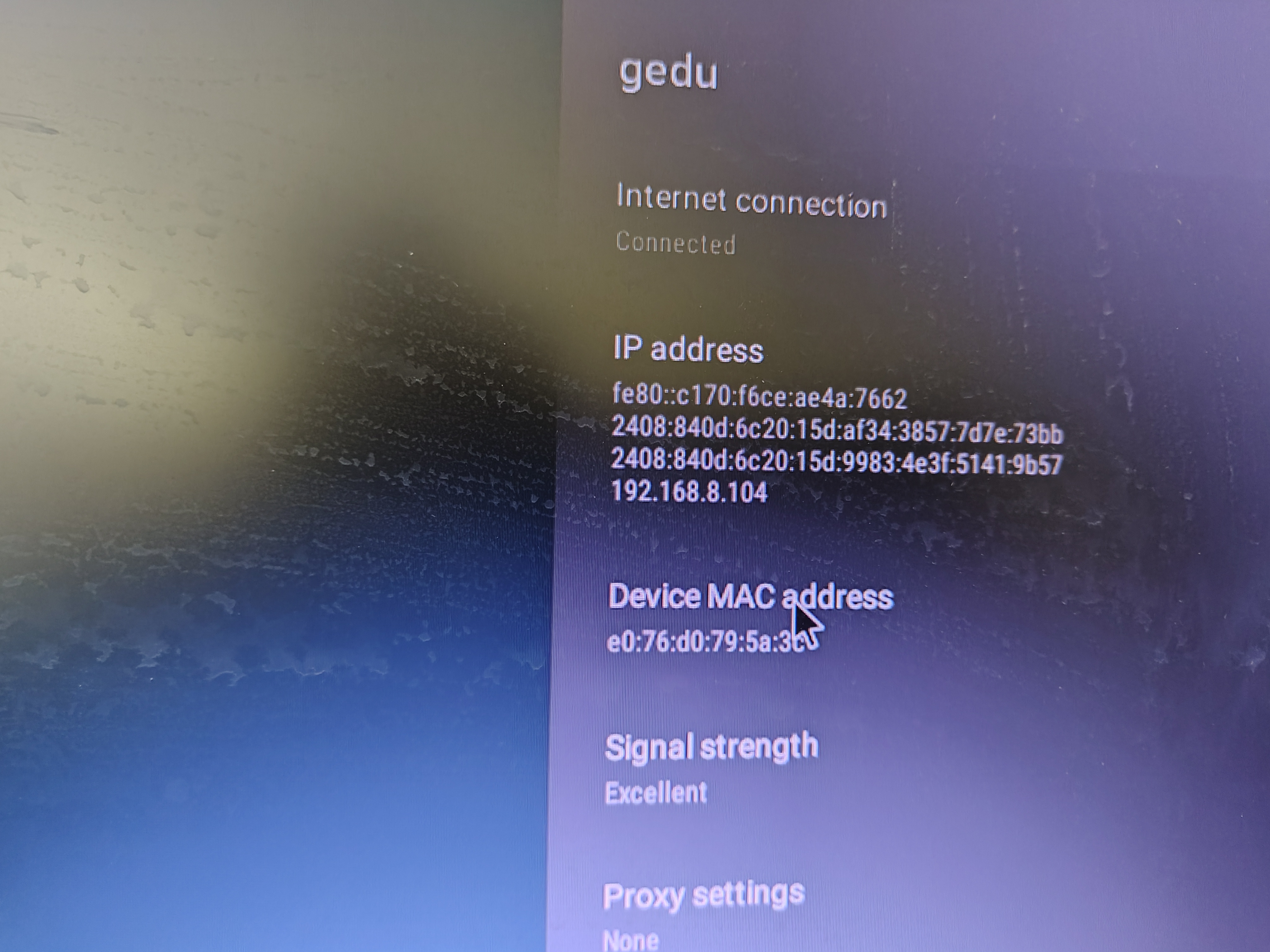

通过点击安卓系统连接的wifi名称可以知晓其地址
输入命令:
     adb connect <ip>
即可进行连接。

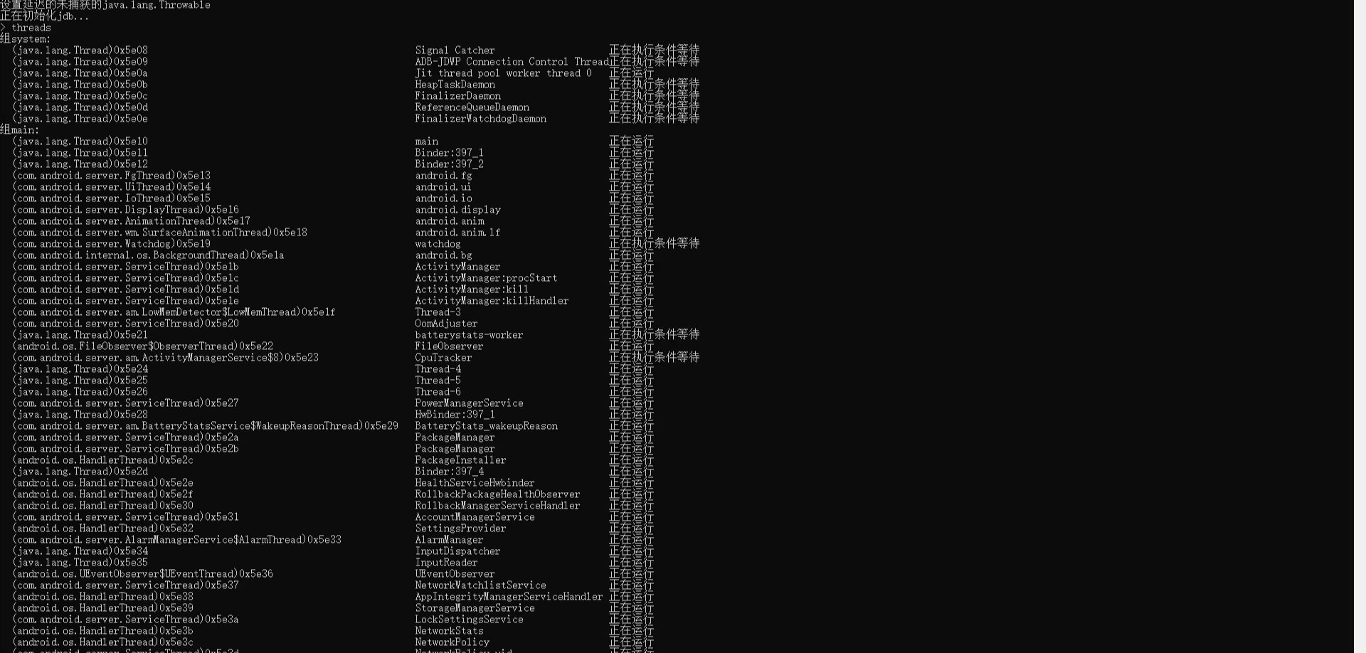

adb jdwp
可以查看安卓设备中所运行的Java进程。
下图中显示的为Java进程的pid
