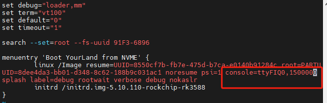

对于使用双剑1镜像的兰友,在pc(电脑)上打开MobaXterm(或者其他串口连接工具),启动幽兰,按下ESC键,可以看到串口打印出UEFI界面信息,并且可以通过按pc的上下键位控制,但是进入Linux后就不能继续通过pc上的键盘登录交互幽兰,这是因为在grub的配置文件中,没有给Linux内核提供激活串口控制台的命令行参数
解决方法:
打开幽兰,在终端中输入下面命令:
cd /boot/grub
#备份文件
cp grub.cfg grub_bak.cfg
sudo vim grub.cfg
按下i键进入vi的输入模式,按上下左右控制光标,在psi=1的后面添加console=ttyFIQ0,1500000然后再按下ESC键,输入:wq即可。
如下图红框示例(其他地方不要改):
