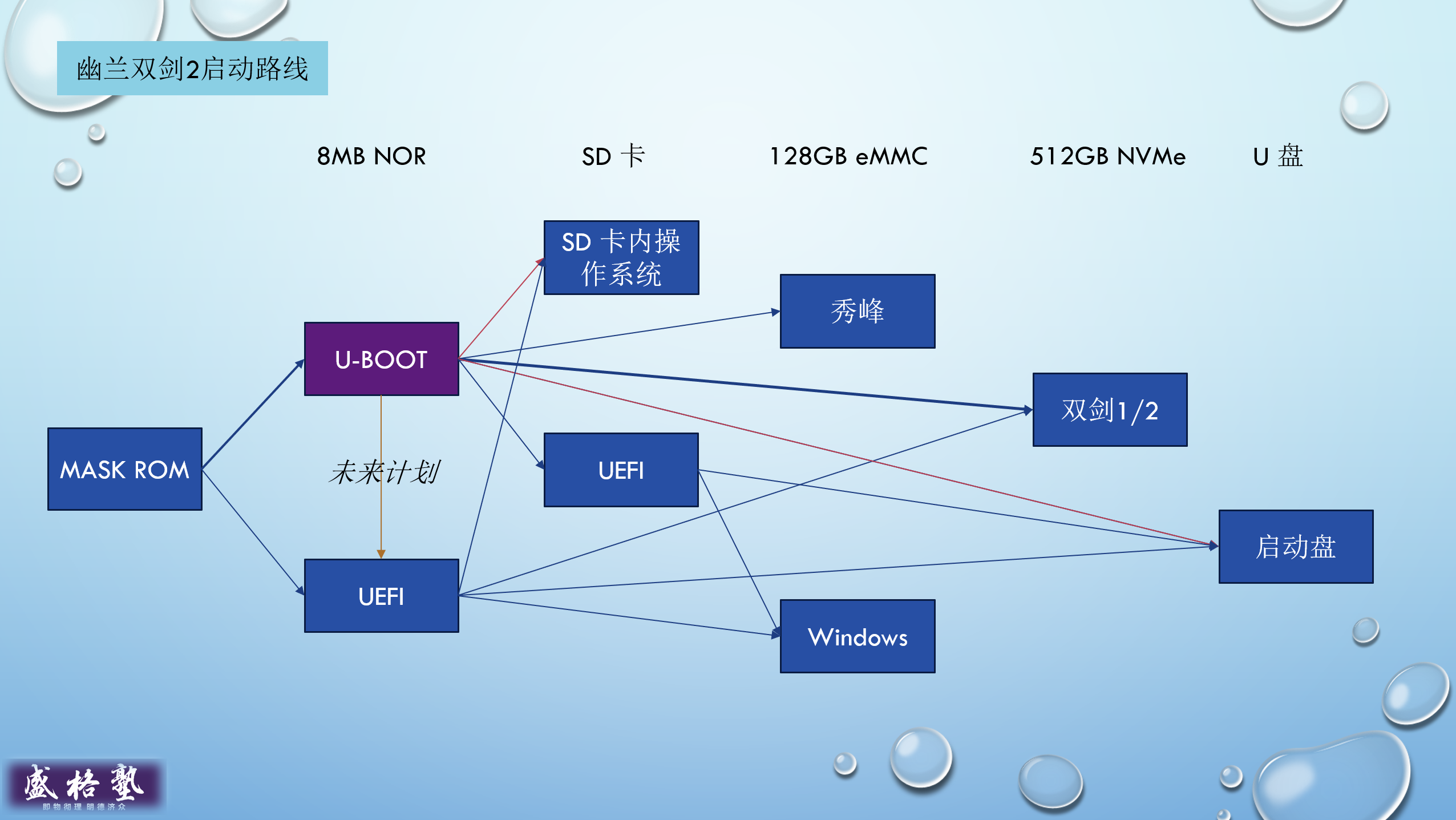

u-boot 启动逻辑
幽兰内有 emmc 和 nvme 两块硬盘,两块硬盘里可以安装不同的系统。nvme 安装双剑2镜像,emmc 安装秀峰(需要更新x5.dtb文件才能使用下面的命令),不能颠倒。
  1. 幽兰每次默认从 nvme 启动系统。
  2. 开机快速按五下电源键,如果插入启动恢复U盘,则优先从U盘启动;如果没有插入启动U盘,则启动幽兰的 emmc 内的系统。
  3. 如果 nvme 或者 emmc 内的系统损坏,启动失败,幽兰就会尝试从 sd 卡启动。
  4. 进入系统,在命令行界面:
  • 输入 sudo reboot emmc,幽兰就会重启进入到 emmc 内的系统
  • 输入 sudo reboot usb,幽兰就会重启并尝试从U盘启动
  • 输入 sudo reboot nvme,幽兰会启动 nvme 内的系统
  • 输入 sudo reboot sdc,幽兰会重启从 sd 卡启动
