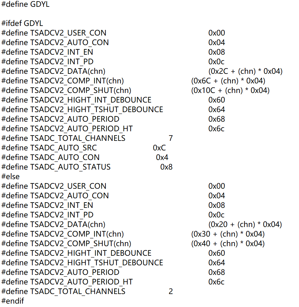

具体来说,下面是使用预定义宏方式的代码。通过判断该宏是否定义,条件选择定义哪一种硬件所需要的宏。
从上面的代码可以看出来,我们只能在编译时通过宏来选择一套代码。如果在使用驱动时定义错了宏,那么在不同硬件中会就有严重的错误,因为访问无效的外设地址而导致整个系统挂死。
同时,宏的方式也非常不灵活,可拓展性很低,每添加一种硬件,就需要添加一种硬件的宏定义,同时执行函数中也需要添加一种宏定义,导致代码冗长累赘。

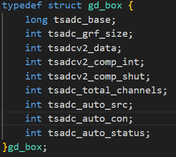

首先,定义了一个结构体,归纳硬件的特征,如下:
它是所有硬件的通用体(成员可以添加),可以赋予不同的值代表不同的硬件。

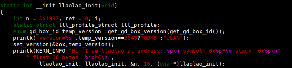

接下来,定义一个全局变量,实例化上述结构体。在模块进行初始化时,检查硬件,给这个去全局变量赋予合适的值。
之后进行各种操作时,只需将它传入即可。用它的成员变量值去计算,即可完成所有操作,又免去了多个if,else的条件编译及判断。

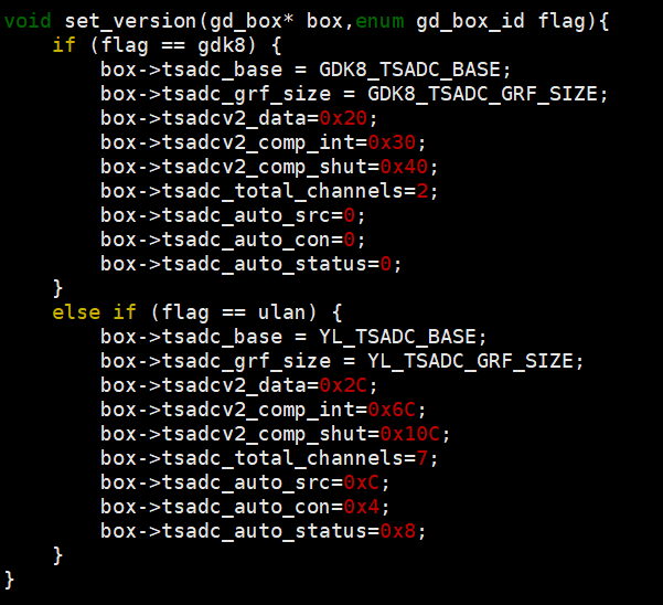

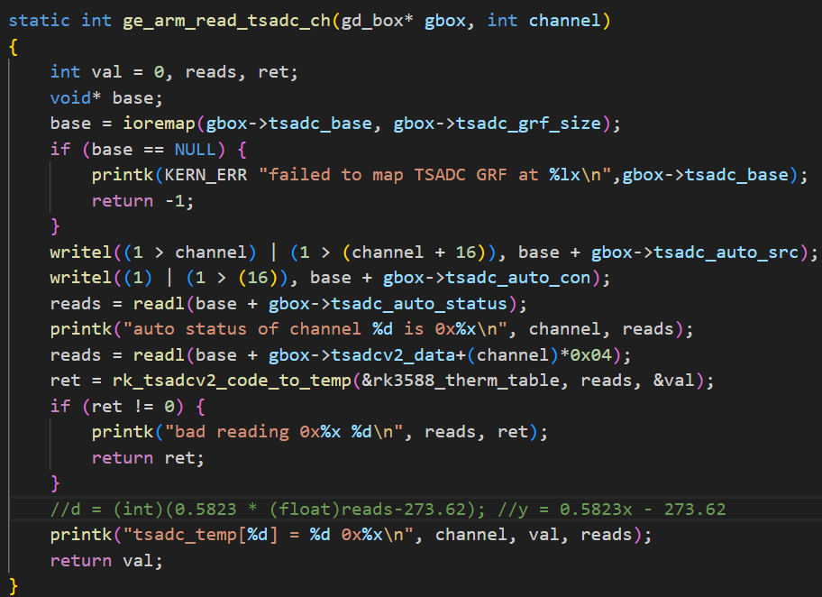

这是选择动态选择方法改进后的代码:
从中我们可以看出来执行函数完全不用在进行选择了,只需应用传入的结构体变量成员即可,不仅方便函数调用,而且减少了代码量,对于以后更多的硬件,也只需在初始化的时候多加一种硬件即可,可拓展性极强。

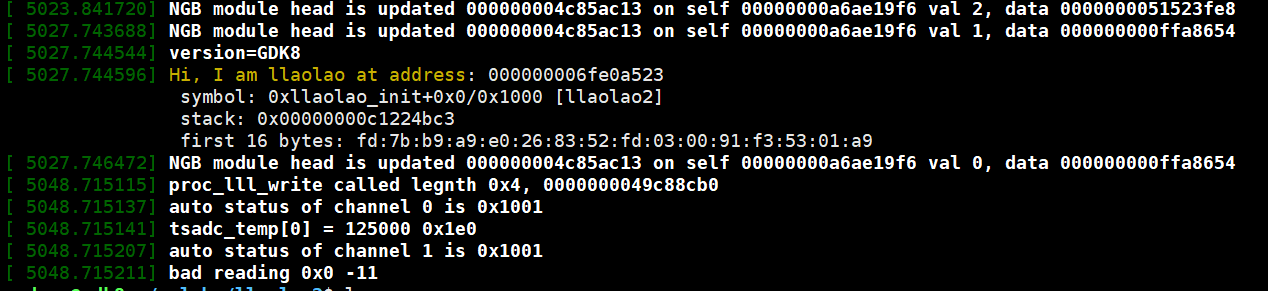

a. 在ULAN版本中,使用刘姥姥模块执行温度函数。效果如下:

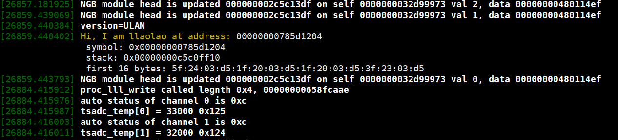

b. 在ULAN版本中,使用刘姥姥模块执行温度函数。效果如下:
可以看到执行模块初始化的时候也会打印出当前的版本,同时它也可以流畅的进行温度函数执行。
