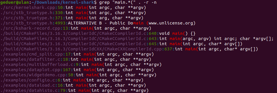

具体的效果如何呢?我们尝试用ELF-Dissector来试着分析一下KernelShark。先通过grep找到main函数所在位置。
这里选择分析kernelshark对应的ELF文件。

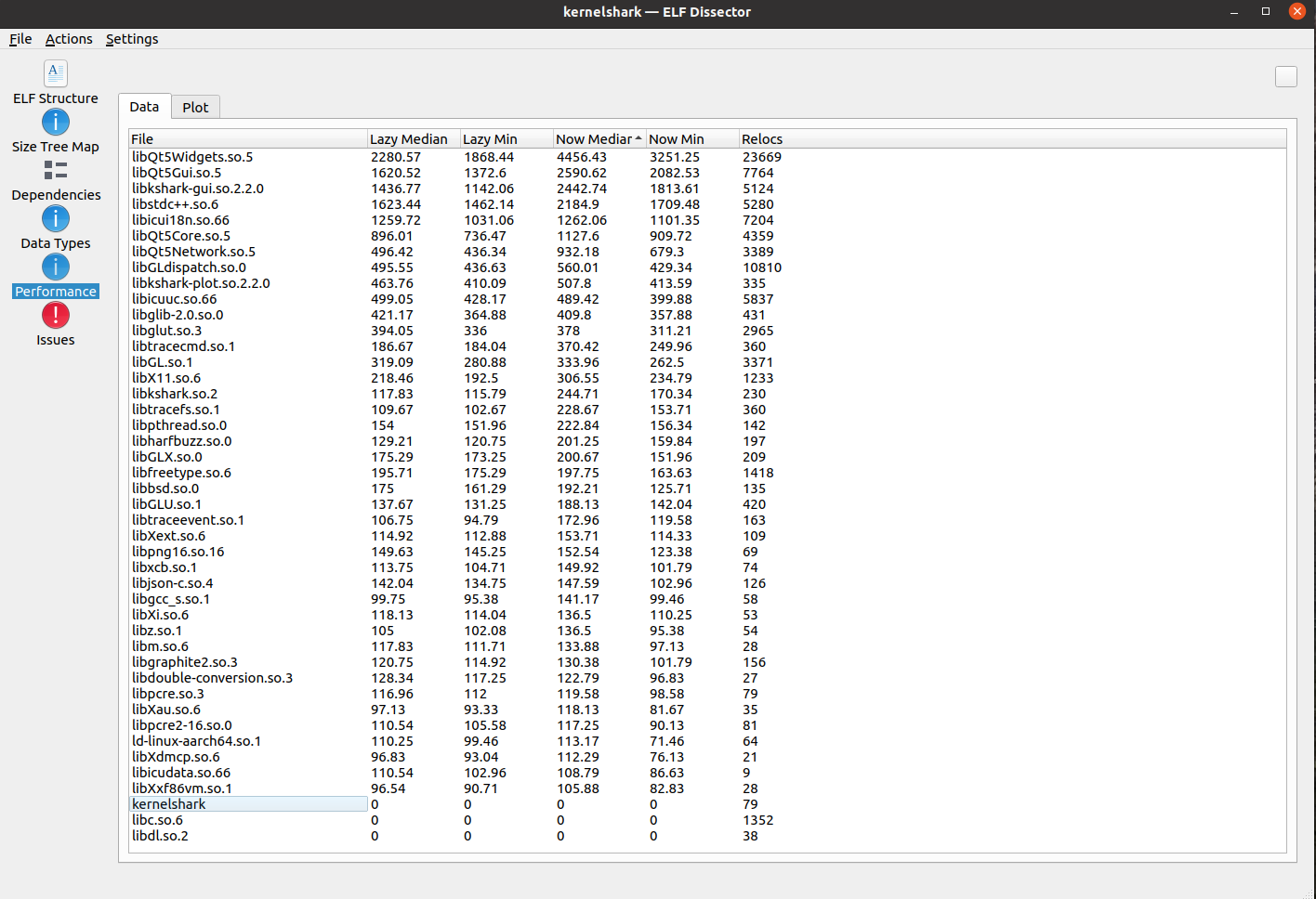

测试加载性能
在Performance页,通过Action选单里的Run Benchmark可以得到不同文件在加载时的速度情况,稍微再排一下序,就可以立马找到加载慢的部分。从例子可以看到,窗口以及GUI相关的部分加载时间显著大于其他部分。

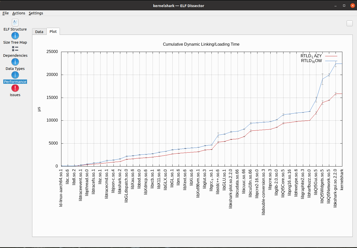

借助gnuplot,还可以把积累时间画成曲线图(需要先Run Benchmark才会有图)

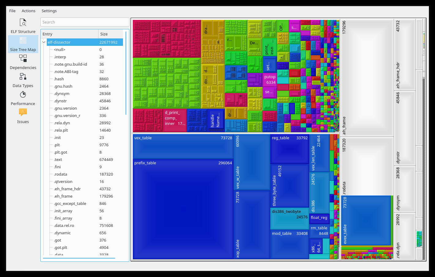

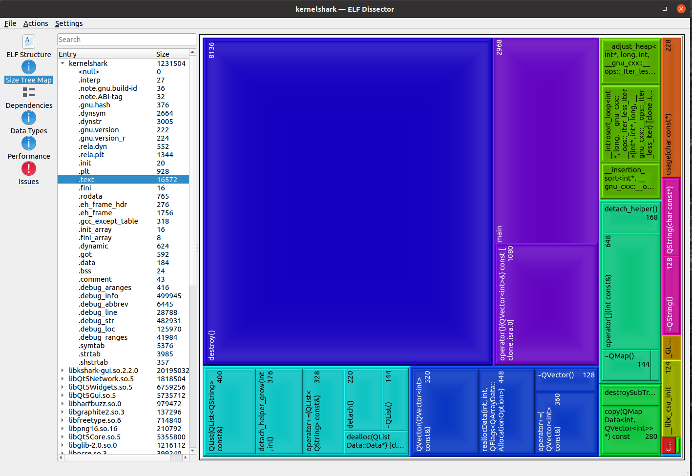

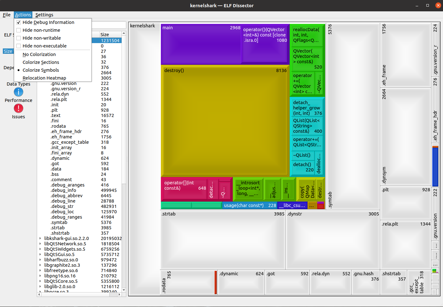

直观查看各部分大小占比
可以再选中.text段,可以直观地看到不同的部分所占比例。destroy()占了大头。
除此之外,还可以选择不同的着色方式方案以及隐藏规则。

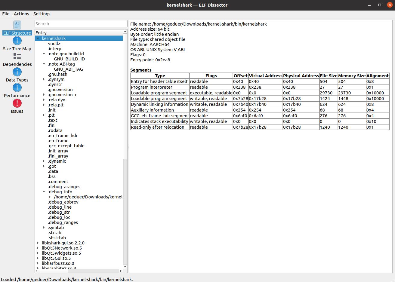

查看ELF结构信息的更多细节
直接选择ELF Structure,选择想要观察的信息即可。可以看到机器相关的信息,以及入口点。还有各个Segment的信息,包括类型信息、标志位、偏移量、虚址、物理地址、占文件大小、读到内存后占的大小、对齐字节数。

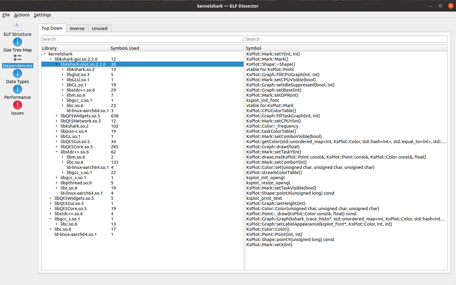

查看符号依赖关系
如果要快速地从整体上浏览模块、找出重要函数间的依赖情况、知道不同模块间使用符号的依赖关系,也可以通过Dependencies查看,而且也支持搜索。如果要找反向依赖关系也行。

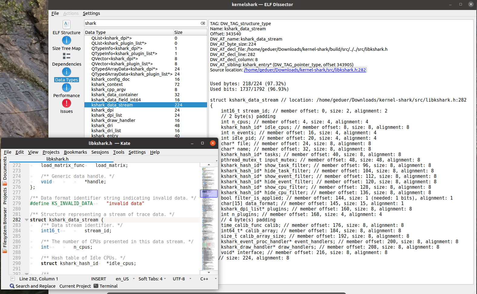

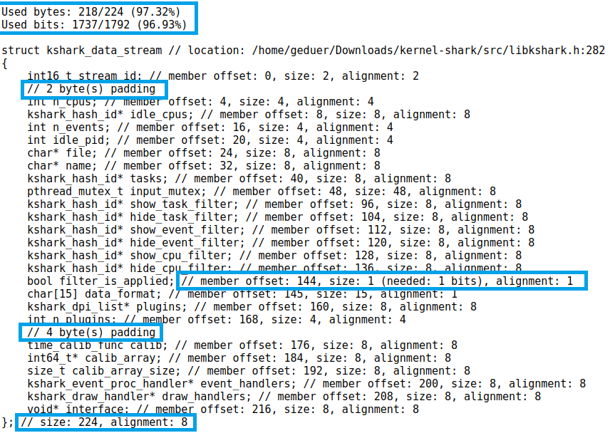

查看数据类型
(在点击的时候会警告可能会占用过高的内存,但是实际上小文件不会占用很多内存。)里面可以看到很多数据类型的结构体定义。如果对于某个结构体感兴趣,可以直接搜索。如果有源码,还可以通过source location定位到源码。
某些使用场景,比如,通过调试的方式学习完某个源码之后,想要总结数据结构,就可以用它配合搜索进行快速浏览。
假设现在要学习KernelShark源码,这里搜索shark,选最大的数据结构kshark_data_stream,它可能就是需要重点理解的最复杂数据结构。很快我们就可以定位到源码位置/home/geduer/Download/kernel-shark/src/libkshark.h的第282行。
值得一提的是,它还帮你算好了每个字段的偏移量,注明了大小和对齐方式。更贴心的是,把中间的padding也明确地标了出来,而针对bool值还提示你只需要1bit的空间。当然,最后还给出整个结构体的大小以及对齐字节数。

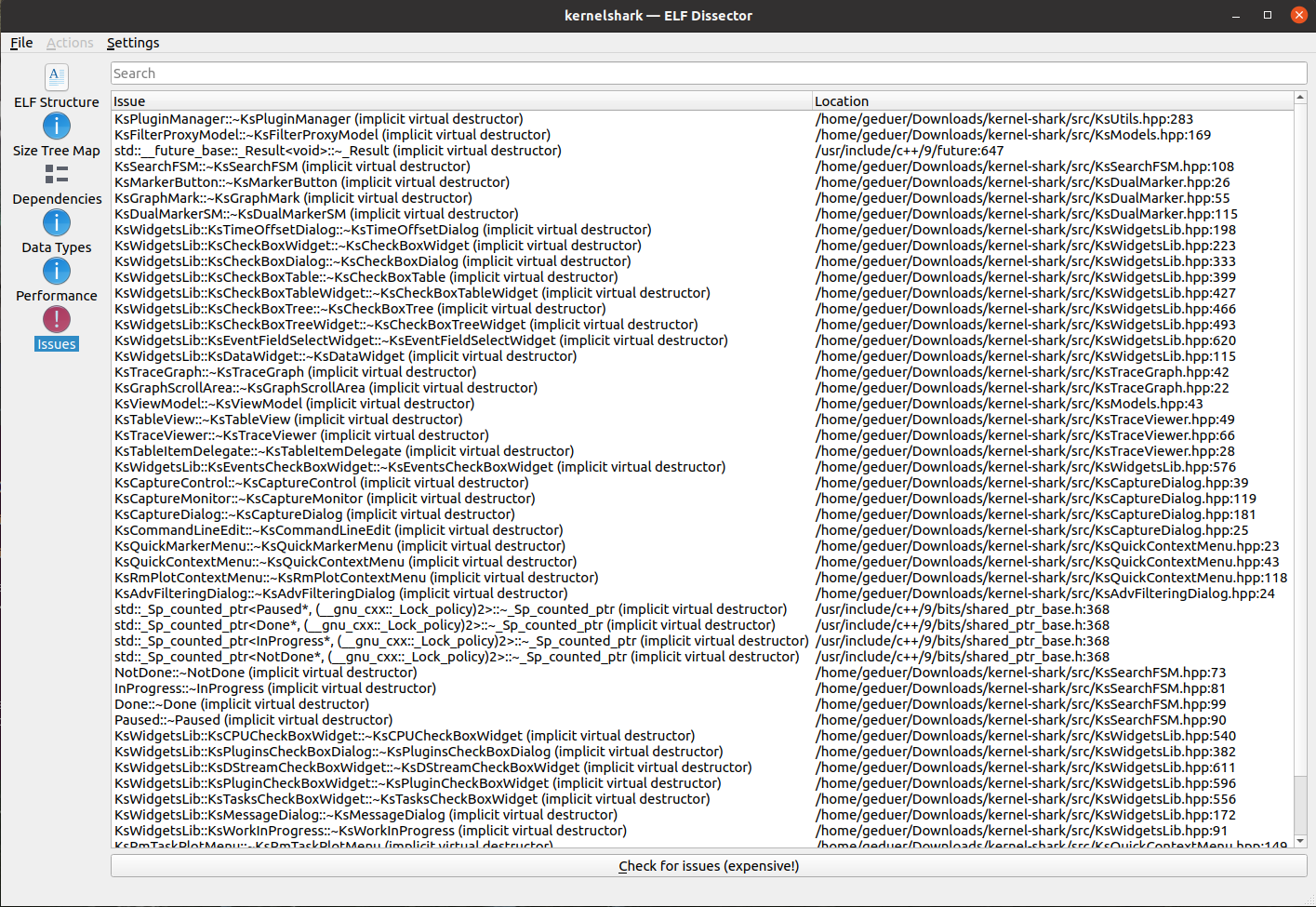

诊断
最后,如果你想让它帮你做一些简单的诊断也是可以的,如图:
