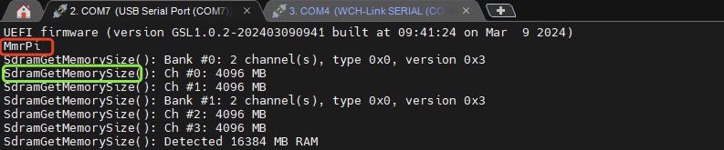

DEBUG ((DEBUG_INFO, “%s\n”, FUNCTION));

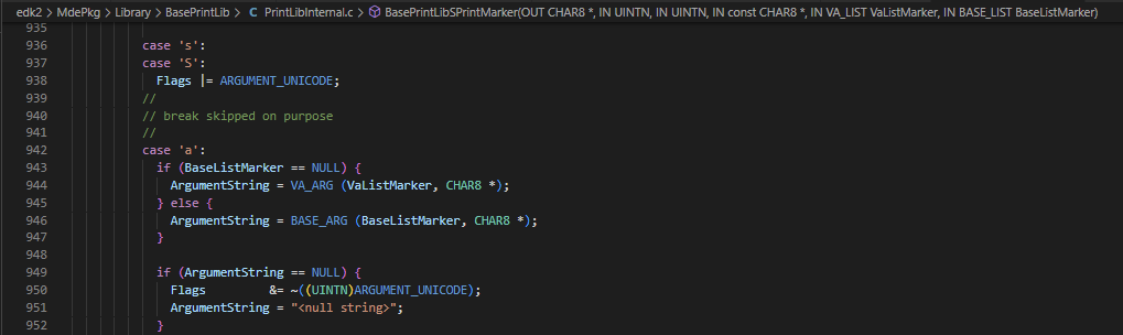

%s,当Unicode解释,像下面换成%a,即可正常显示的。
DEBUG ((DEBUG_INFO, “%a(): Bank #%d: %d channel(s), type 0x%X, version 0x%X\n”,
func, Bank, ChNum, SYS_REG_DDRTYPE(OsReg), SYS_REG1_VERSION(OsReg1)));
DEBUG ((DEBUG_INFO, “%a(): Ch #%d: %u MB\n”, func, Ch + Bank * 2, ChSizeMb));

找到源代码所在位置,知其然,知其所以然:
