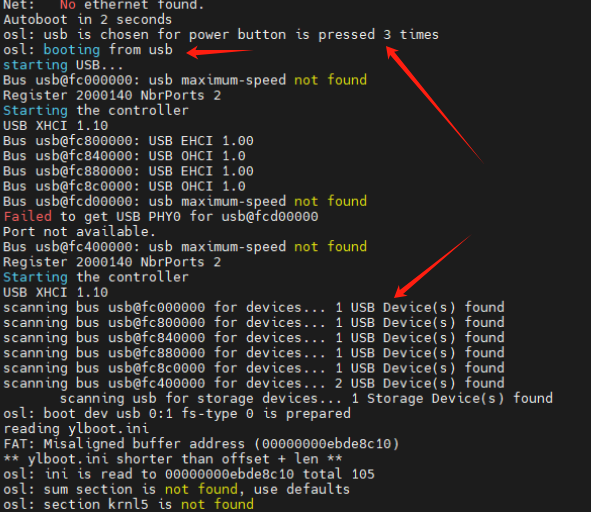

4. 启动优盘
重新启动电脑,按三次电源键进入优盘内太乙系统.
备注:这里按三次是指,将幽兰完全断电后,首次按电源键屏幕出现电池LOGO次数忽略不计,再按电源键三次,可以接上串口查看启动信息(如下图所示)。如果没有成功可以重复按几次。
