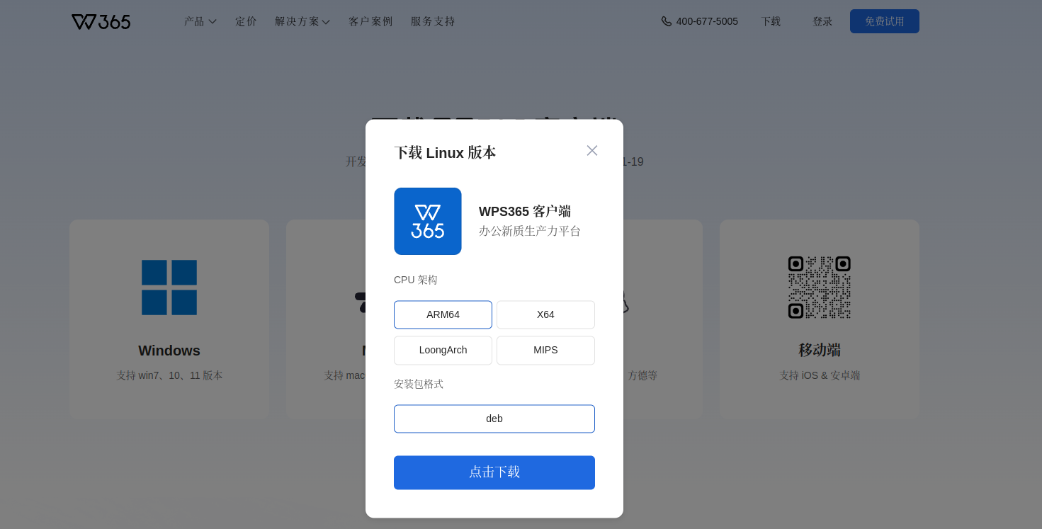

打开 WPS 365 官网 https://365.wps.cn/download365 ,下载Linux arm64 版本 WPS 的 deb 包:

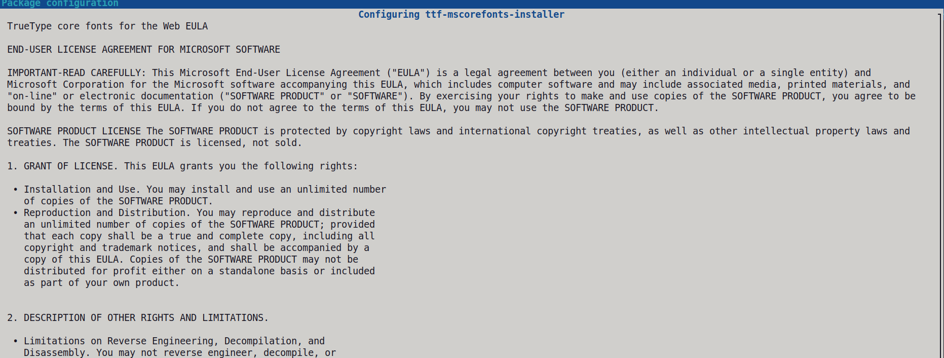

期间如果遇到 menuconfig 配置界面,直接默认往下进行即可:

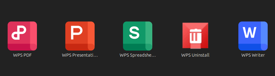

安装成功以后,可以在应用栏目看到如下图标:

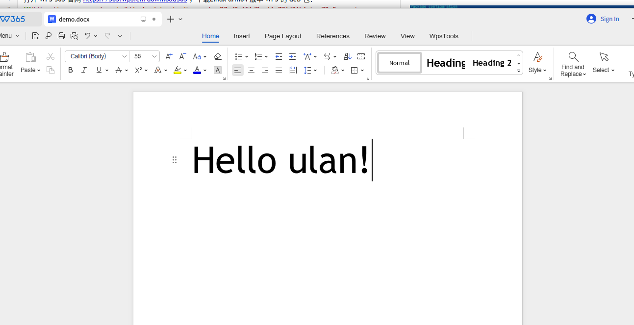

测试编辑一个 WPS 文档:
