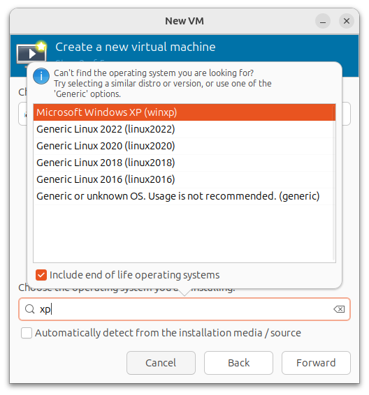

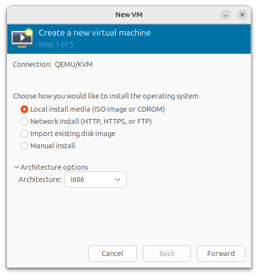

新建虚拟机
1、在上方选择镜像来源 -> 选择 Browser Local (浏览本地)-> 选择镜像
此处选择操作系统

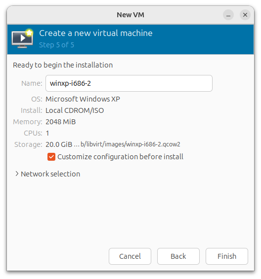

2 、1 CPU + 内存2GB + 20GB 硬盘(这个实际情况进行调整)
这里选择自定义

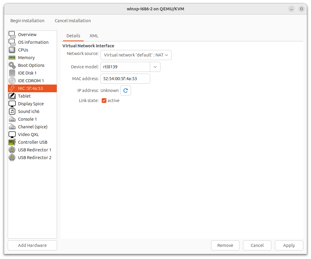

网络部分:
Device Model:选择rtl8139,其余保持不变

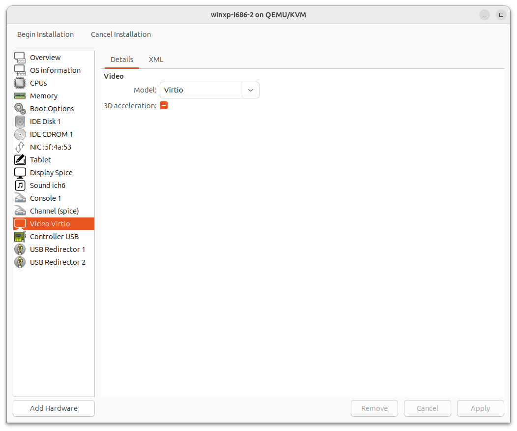

显示选择:
Model选择 Virtio

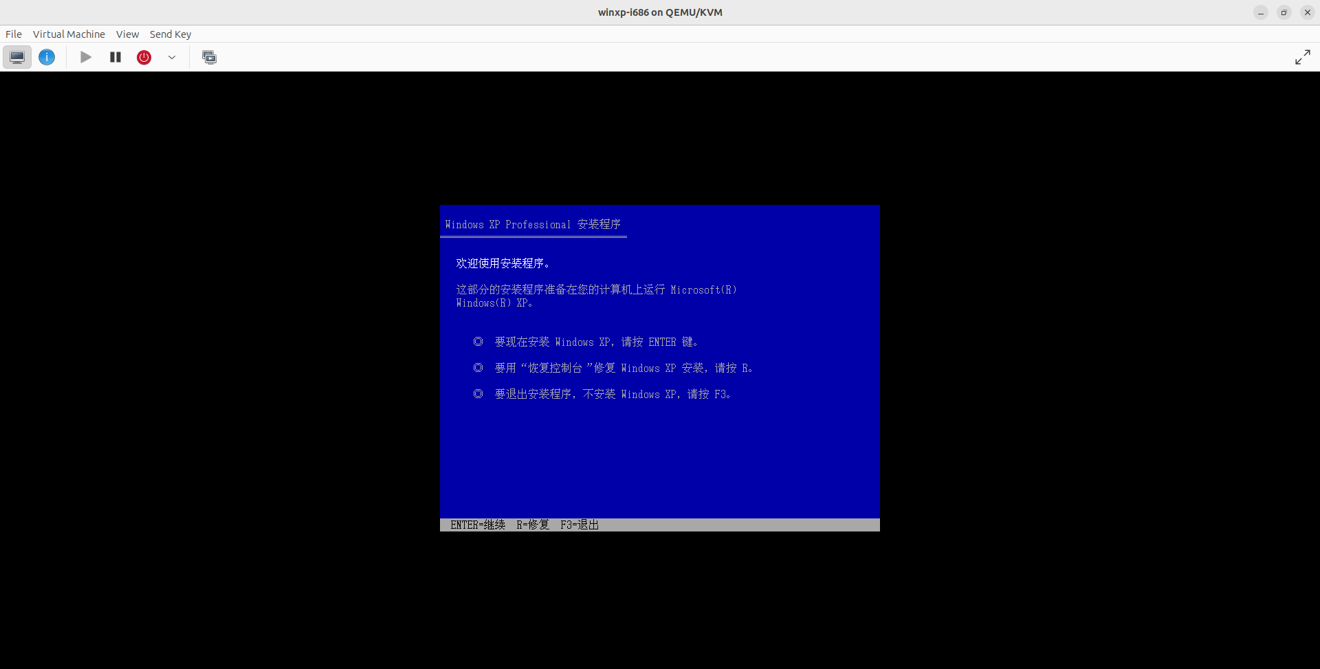

随后即可进行安装
这是安装完成后的效果
