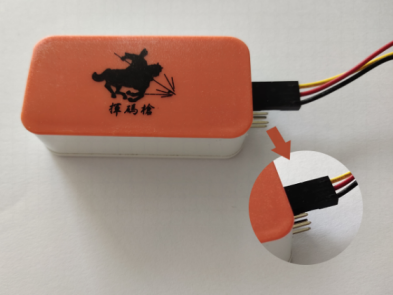

2.1 将SD卡转接头与挥码枪连接
首先,确保将SD卡转接头安全地插入挥码枪中,这是进行内核调试所必需的

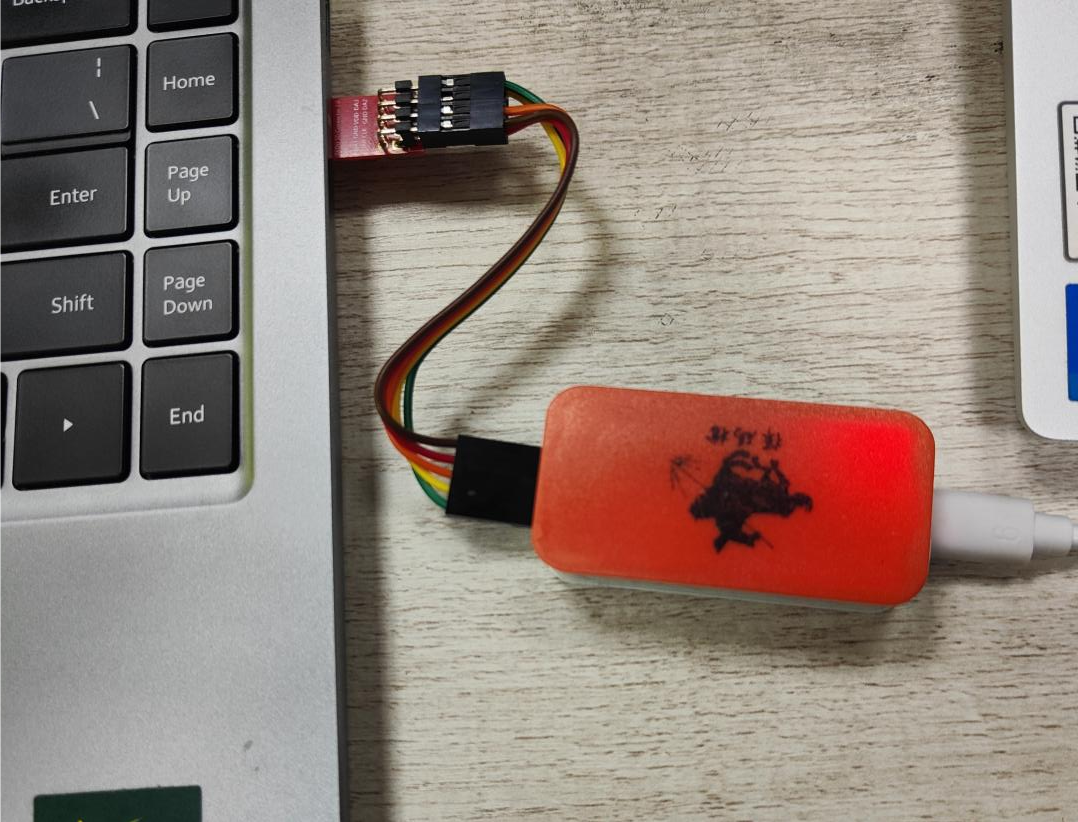

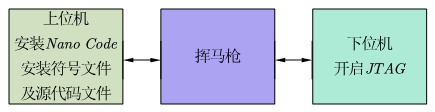

2.2 将转接卡插入幽兰笔记本,USB线连接连接挥码枪并插入上位机,整体连接情况如下图所示
将转接卡无缝插入幽兰笔记本的相应接口,随后使用USB线将挥码枪与上位机连接起来。确保所有连接稳固,避免数据传输中断。连接示意图如下,确保按照图示正确连接。
2.3与主机进行连接
与主机建立连接时,无论该主机运行的是Windows系统还是Linux系统,都能实现无缝对接。

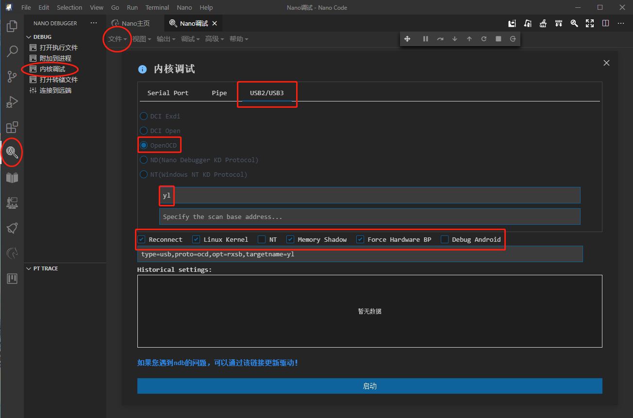

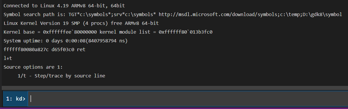

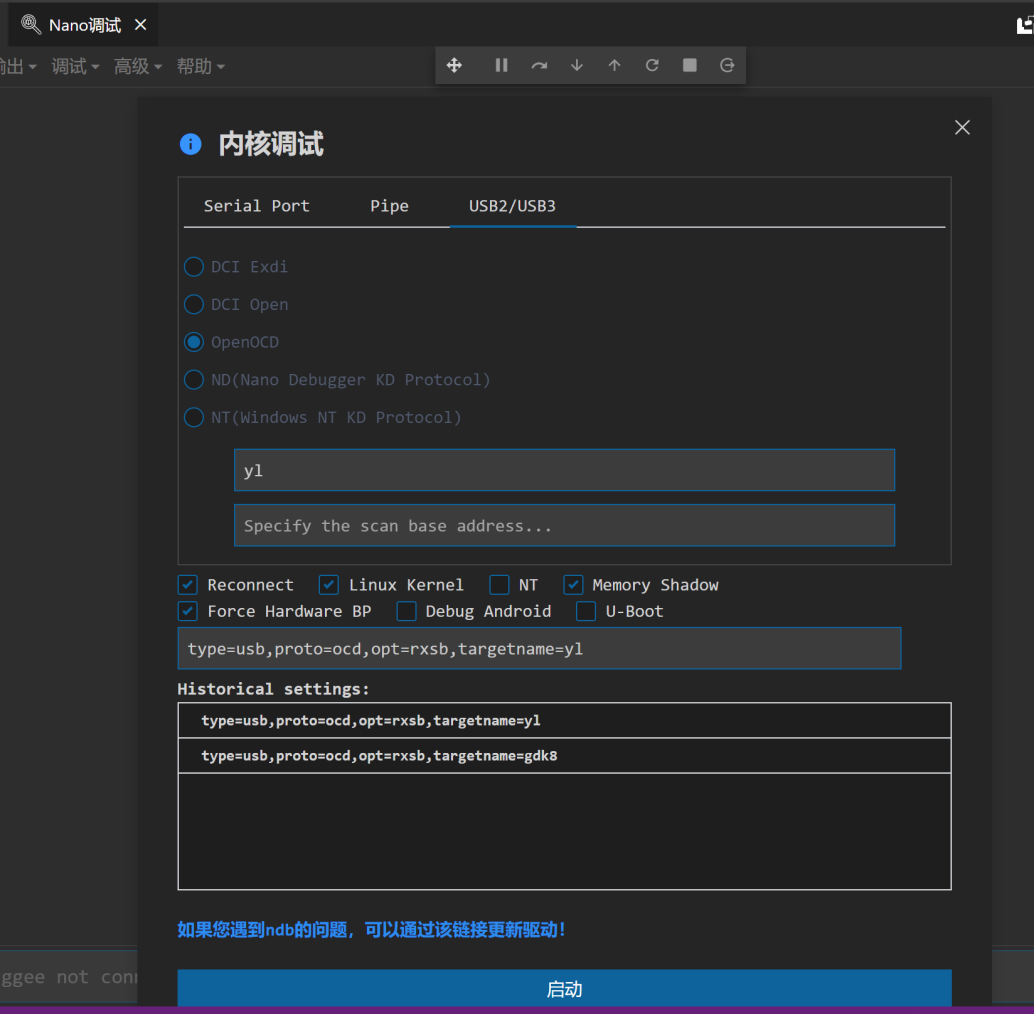

3.1 进入NanoCode并连接到远端后进入Nano调试并选择内核调试,并按照下图进行参数配置

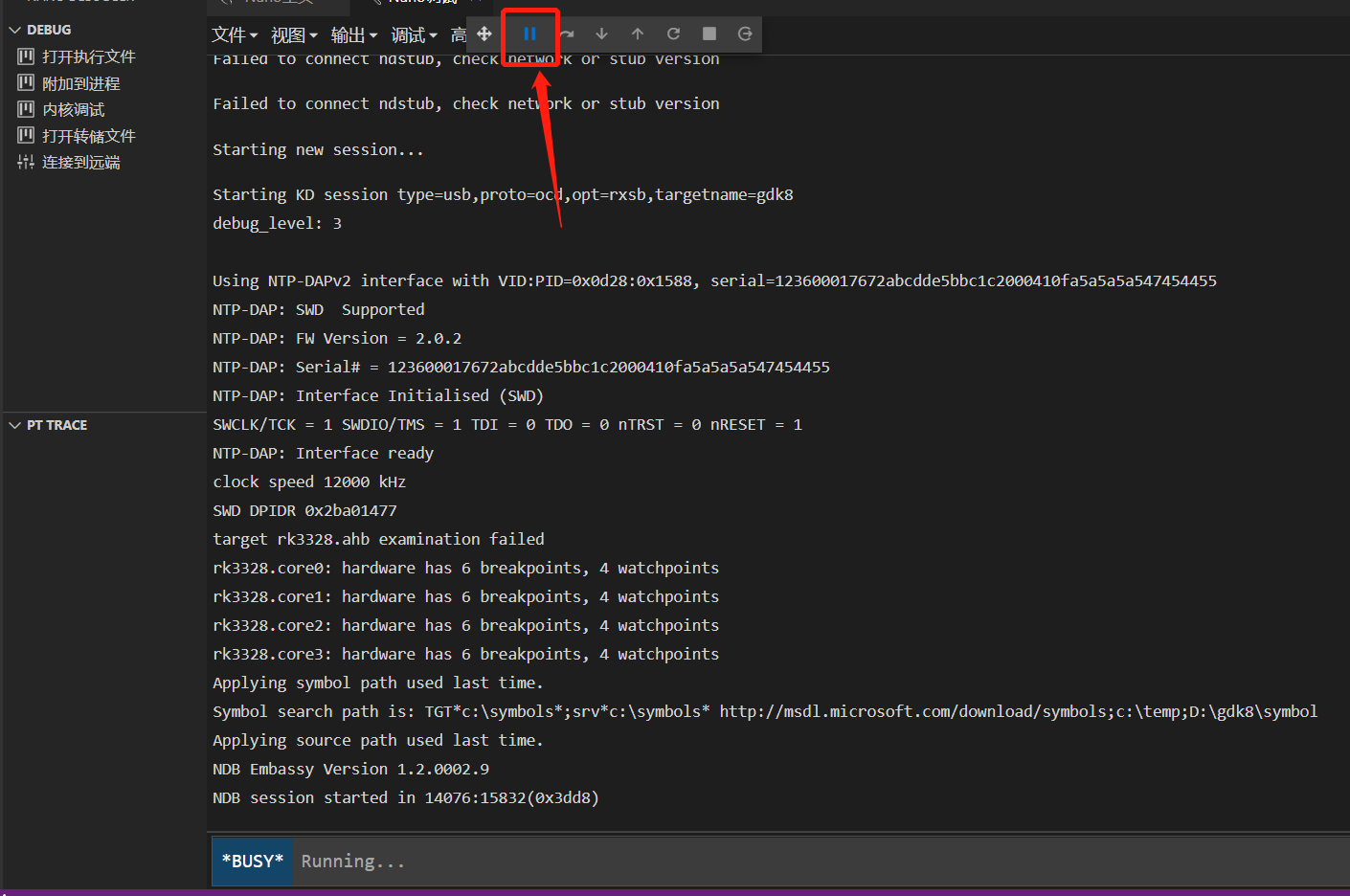

3.2 配置完毕后点击启动,出现下面界面后点击中断
3.3 出现下列命令提示符后即表示内核调试会话建立成功

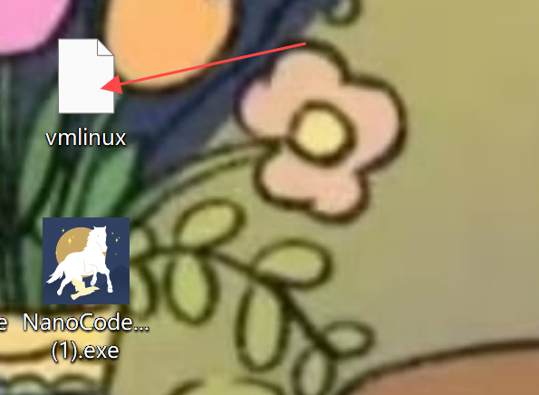

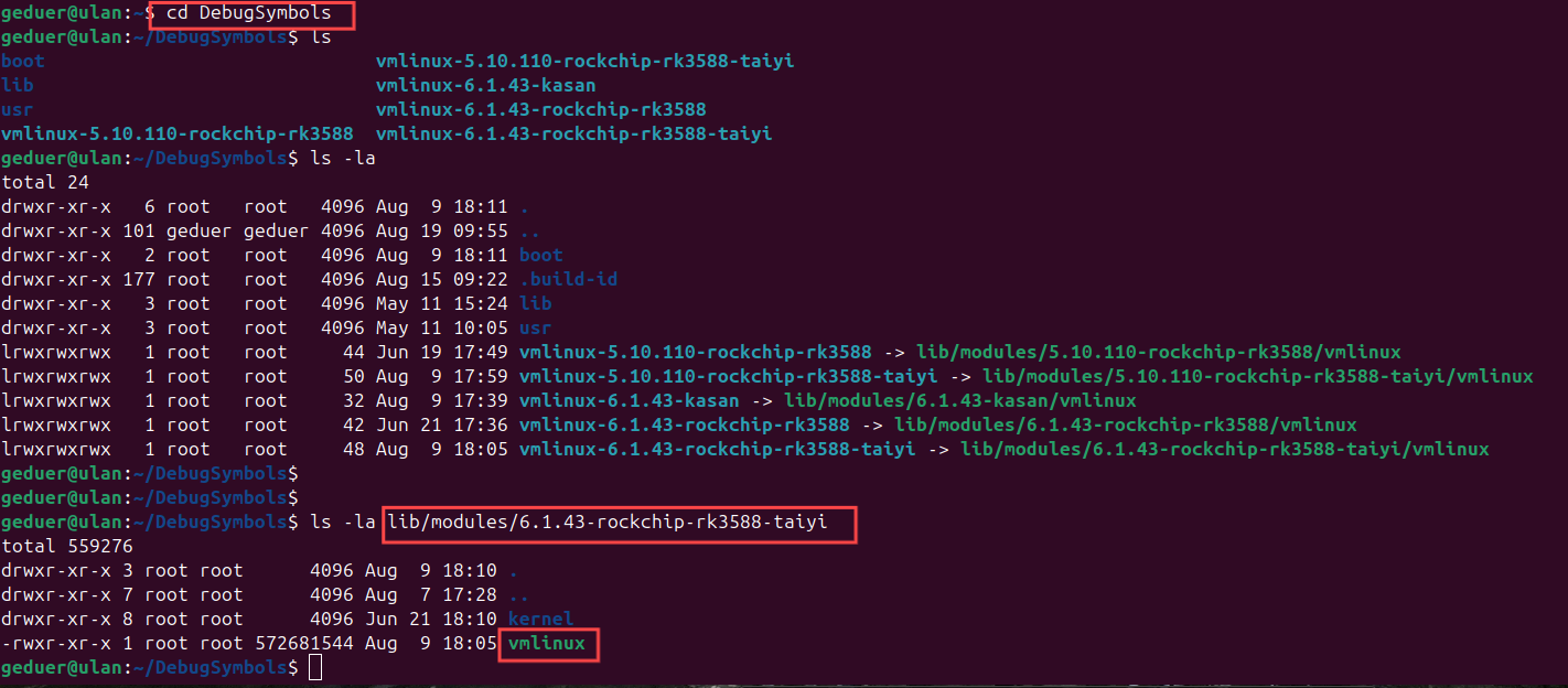

在幽兰的机器上面默认附带了当前内核版本的符号文件,具体路径如下所示。
示例:

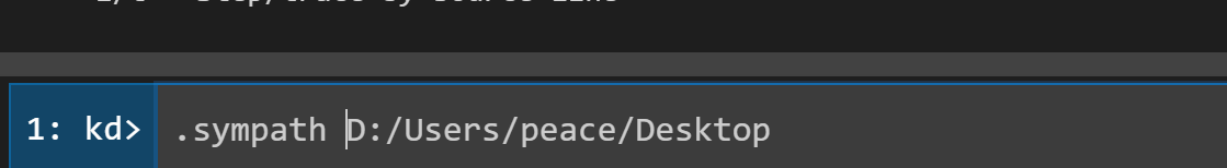

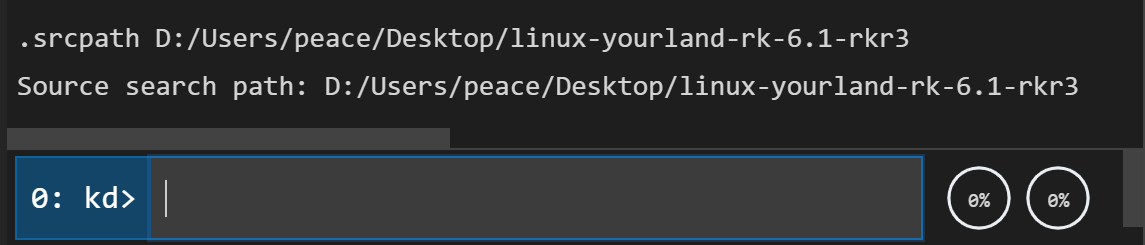

4.1 设置符号路径
.sympath + 路径 //设置符号文件所在的文件夹路径
使用.sympath命令加上符号文件所在的文件夹路径,以确保调试器能够正确加载符号信息

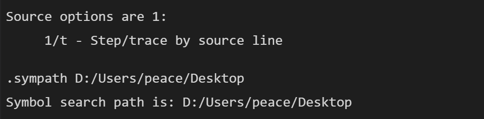

示例:
设置成功后会显示:

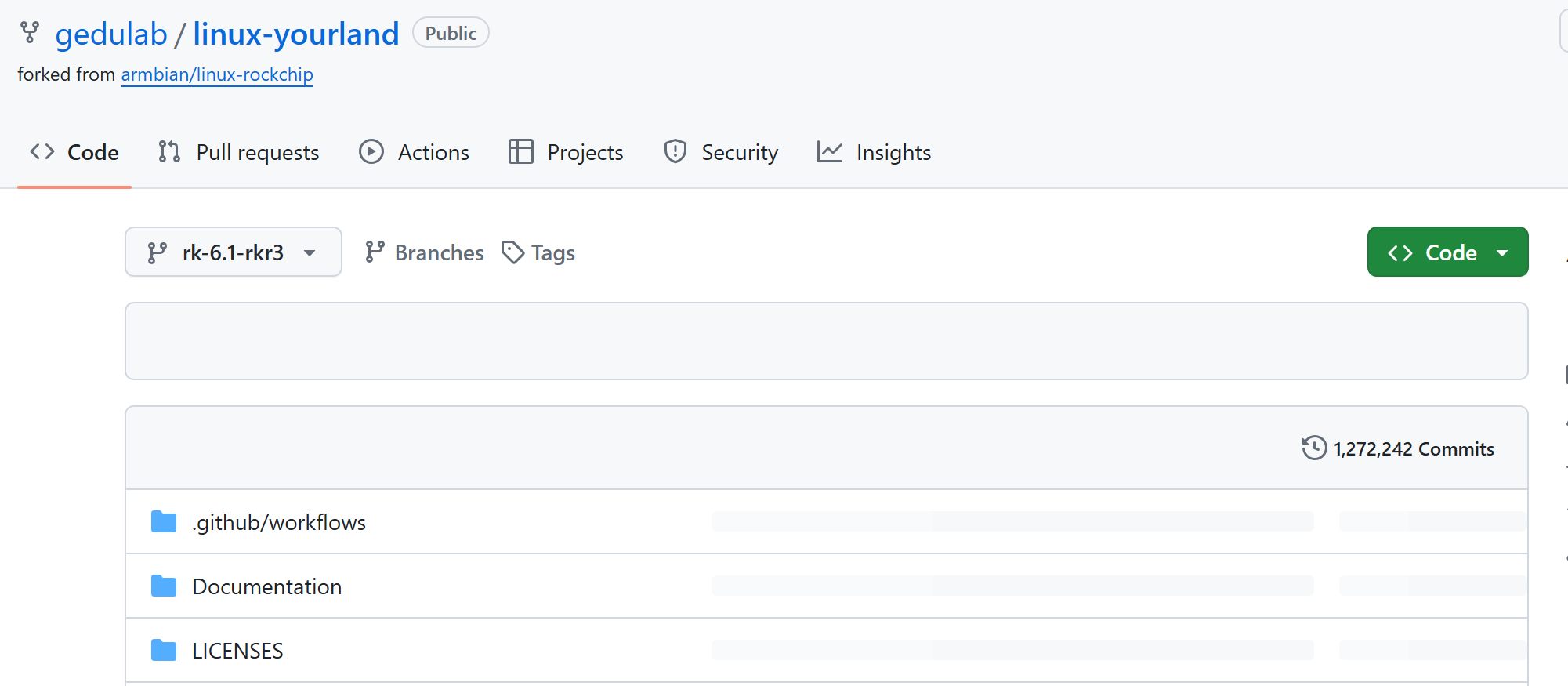

5 下载源代码(太乙)
https://github.com/gedulab/linux-yourland

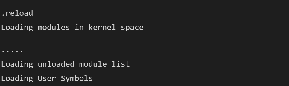

5.1 使用.reload命令重新加载
执行.reload命令以重新加载符号和源代码,确保调试环境是最新的。如果一切顺利,您将看到加载成功的提示信息

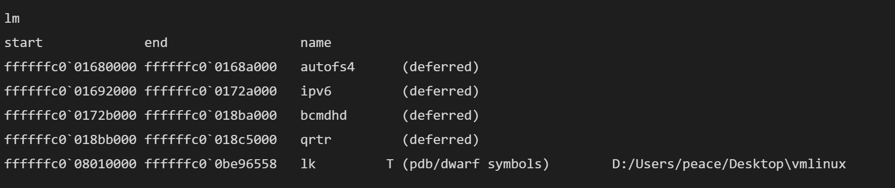

6.1 lm 列出当前加载的模块信息,有助于了解系统模块状态

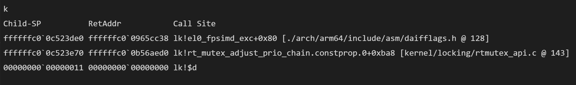

6.2 k 显示当前堆栈跟踪,对于定位问题非常有用

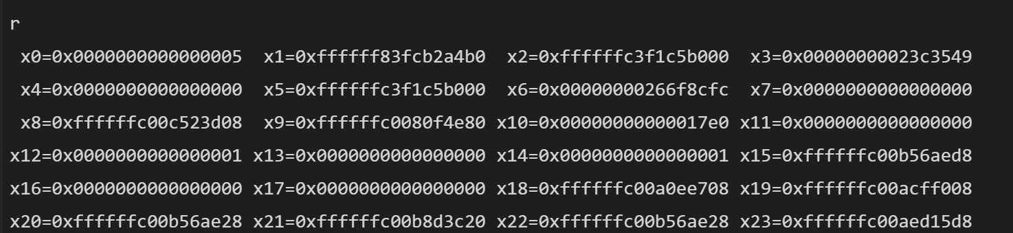

6.3 r 用于显示寄存器信息

  • 无法找到ndb驱动
Failed to find NDB marker in target memory after scanning ...
If you are debugging Linux kernel, please make sure ndb.ko is loaded.
解决方案:
a. 在targetname处添加yl。
b. 如果仍有问题,可能是ndb驱动的地址发生了变化,请参照下方文章进行设置。
https://www.nanocode.cn/wiki/docs/gedu_ntp_wiki/ntp_set_scanbase
