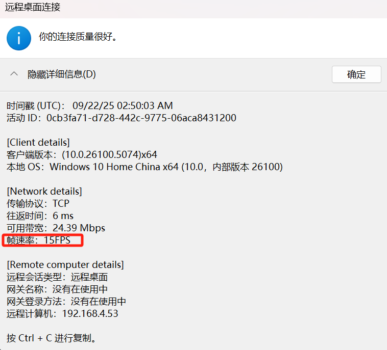

在使用远程桌面连接播放视频时,出现视频播放慢半拍的情况。
二、原因分析
从远程桌面连接信息(如图所示,帧速率为 15FPS)可知,帧速率较低是造成视频播放延迟的关键因素。
通常,视频的帧率能达到 30fps,甚至 60fps,但此次远程桌面传输的帧速率平均仅为 15fps。远程桌面传输依赖网络,而要实现视频画面的实时传输,需要较高的帧速率来保障画面流畅性。当帧速率不足时,画面更新速度会跟不上实际播放速度,进而产生视频播放慢半拍的视觉感受。
