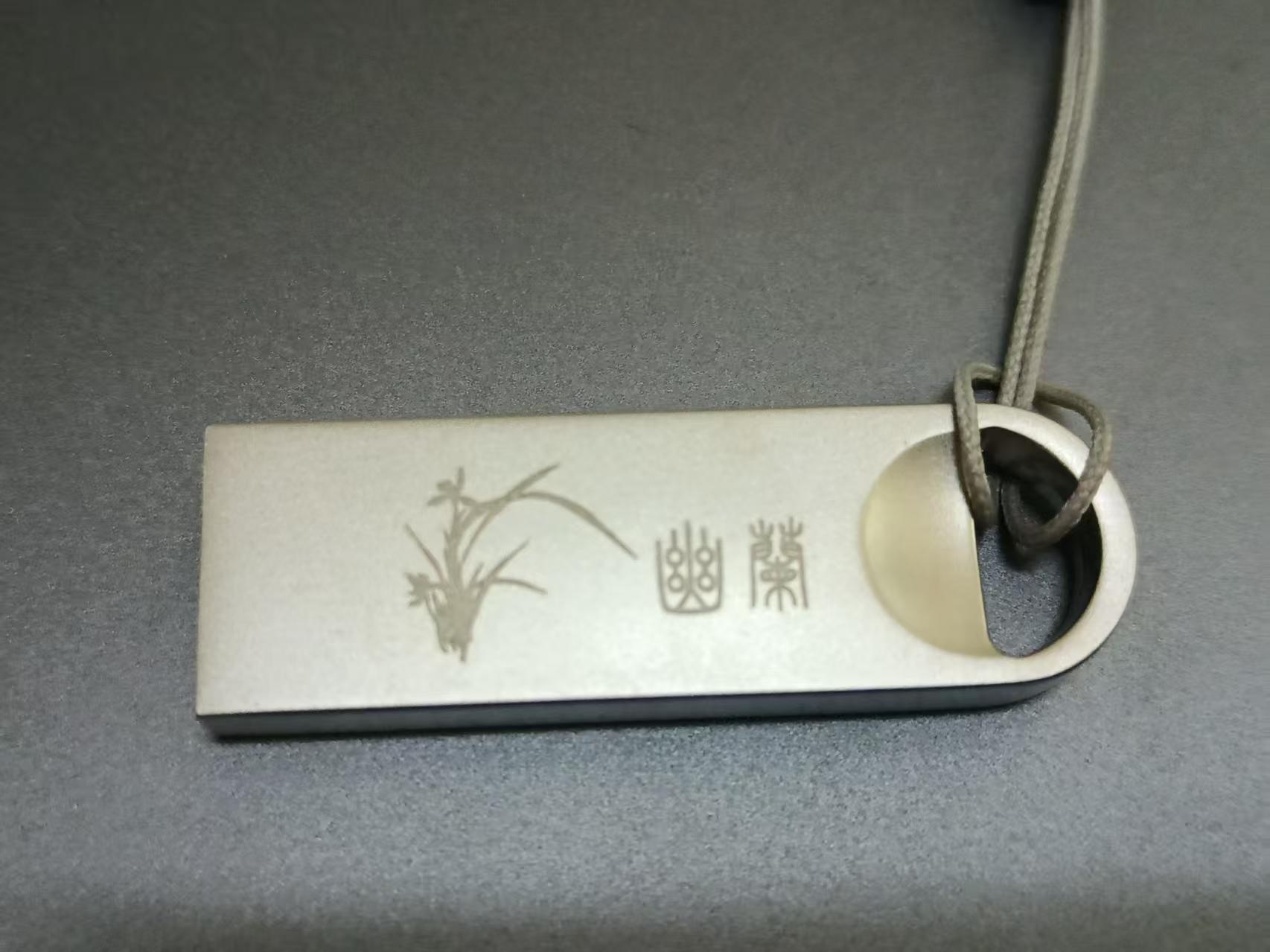

当因为驱动开发,更新内核,重刷镜像等原因导致无法从原本的NVME或者eMMC启动时,格蠹科技特别为幽兰定制了启动优盘。主要用于系统拯救和故障恢复等用途。为了行文方便,我们把这个优盘特别称为UUDISK,是UDISK for ULAN的简称。
UUDISK简介
UUDISK的容量为16GB,内部放置的数据主要有:
  • boot文件夹,包含Linux 5.10和Linux 6.1双内核,以及用于描述启动项的ylboot.ini文件
  • Ubuntu 24.04根文件系统(rootfs)
  • 针对幽兰硬件的完整驱动程序,有两套,分别针对两套内核
UUDISK使用USB 3.0版本的优盘,可以在大约50秒的时间里启动到图形桌面。
插拔UUDISK
使用时,将UUDISK插在幽兰右侧的USB口,这个口在电源下方。
注意:因为USB 3.0接口的信号较多,插拔优盘时请注意安全,根据情况适当调整幽兰的摆放位置,最好是把USB口一侧移动到桌子边缘,保证把桌子边上有足够的空间,不要紧邻椅子,家居等。一只手扶住笔记本,另一只手捏住优盘的圆环。注意用力不要过猛,以免优盘拔出后手臂余力与环境磕碰。

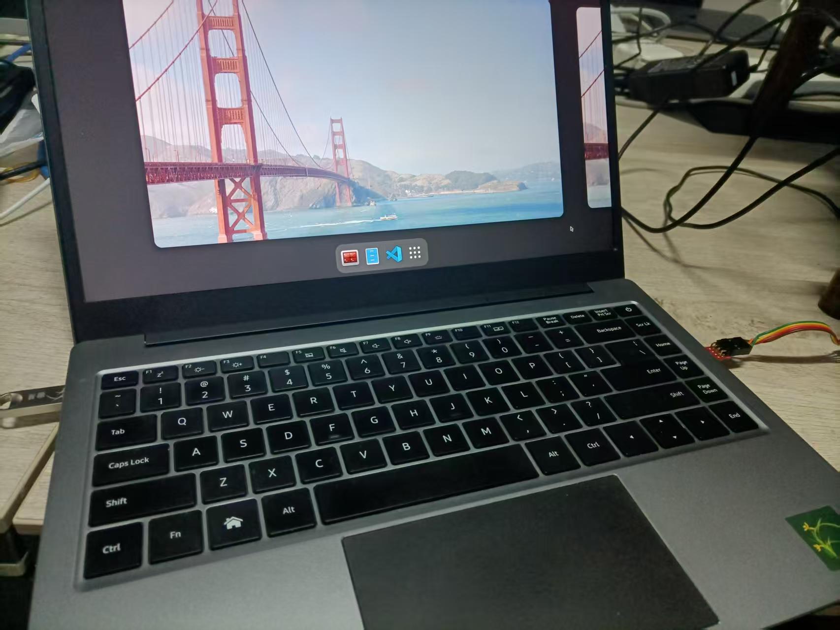

选择使用UUDISK启动
考虑到不同场景的需要,有如下几种方法来选择使用UUDISK启动。
A. 通过电源按键触发
先长按电源键4秒,让系统彻底关机,然后先轻按一次电源键,幽兰会上电初始化,并显示电池充电画面。接下来连续按3次电源键。成功的话,幽兰的屏幕上会显示一个圆形的图标。
B. 通过命令触发
如果幽兰还能启动到Linux系统,那么可以Ctrl + Alt + T打开一个命令行窗口,输入如下命令来让系统重启,并从UUDISK启动:
sudo reboot usb
如果幽兰已经无法启动到Linux系统,那么建议使用挥码枪或者串口套件将幽兰与另一台PC连接,在另一台PC上使用Moba Xterm打开串口控制台,输入11进入U-Boot命令行,然后在U-Boot命令行中执行如下命令:
bootyl usb 0:1 krnl6
或者
bootyl usb 0:1 krnl5
启动后的用法
如果通过UUDISK启动成功,那么它会显示出图形桌面,登录的用户名和密码与普通情况的幽兰登录一样。
UUDISK上准备好的WIFI驱动,登录后,可以在右上角点击WiFi图标选择AP和密码来连接WiFi。
UUDISK也会自动初始化NVME和eMMC,使用lsblk可以观察到这些块设备。使用mount命令可以挂接块设备。
