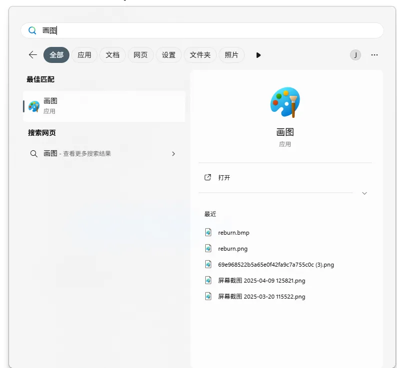

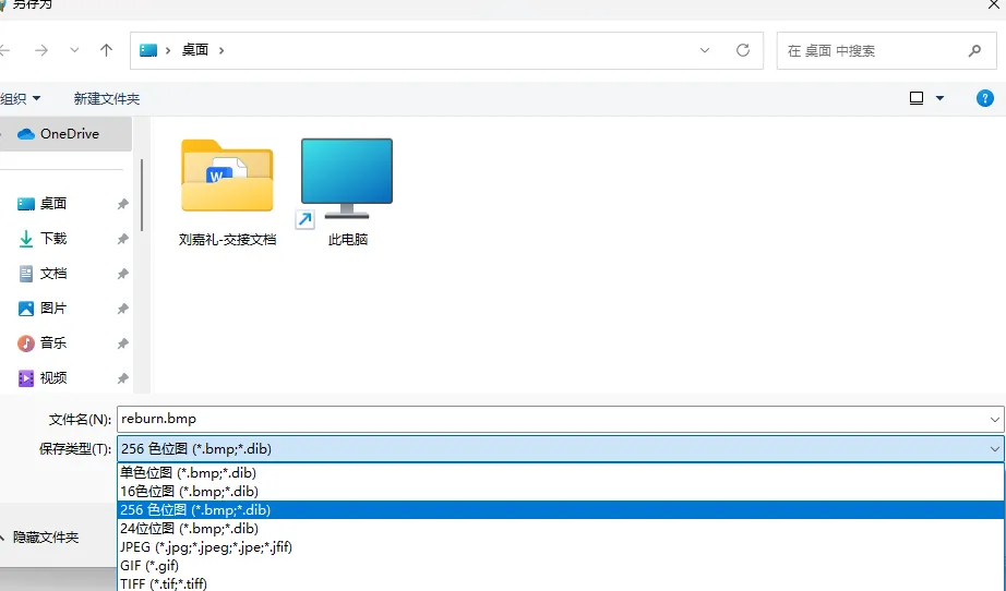

然后搜索画图工具

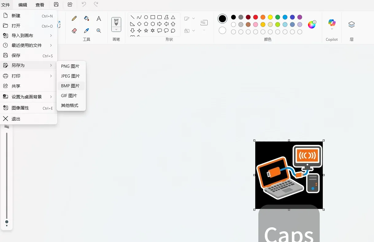

打开需要转换的文件,然后点另存为,选择bmp格式
选择合适的色位图

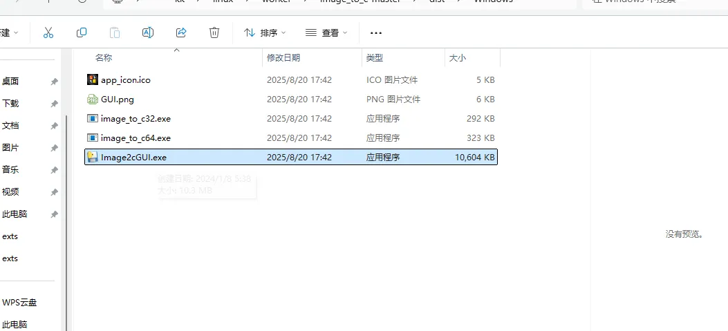

2、解压缩后运行
\image_to_c-master\dist\Windows

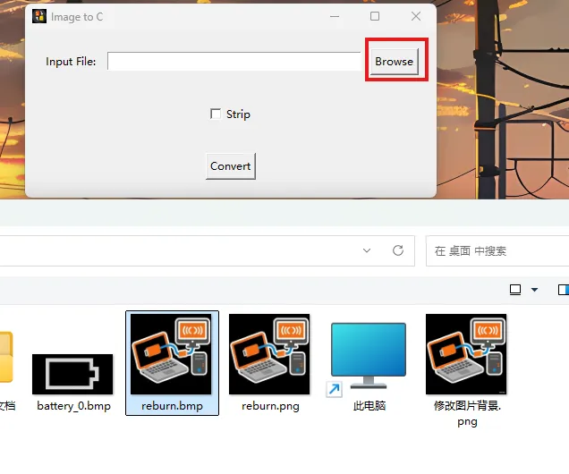

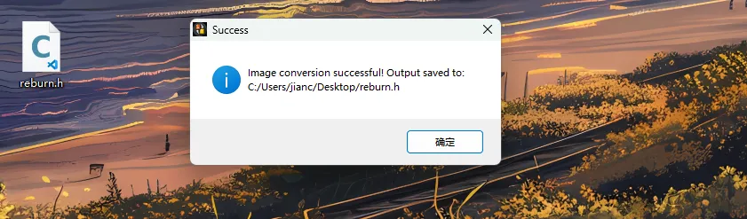

3、选择图片文件,然后点击Convert
成功后会在对应路径生成.h文件

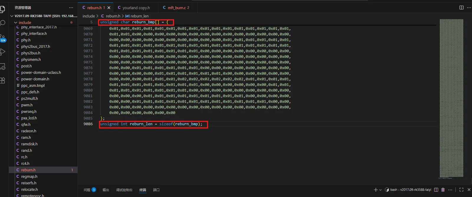

4、将生成的头文件添加到代码文件中
v2017.09-rk3588-taiyi/include/
注意修改数组命名和类型,以及在结尾添加len变量记录数组大小。

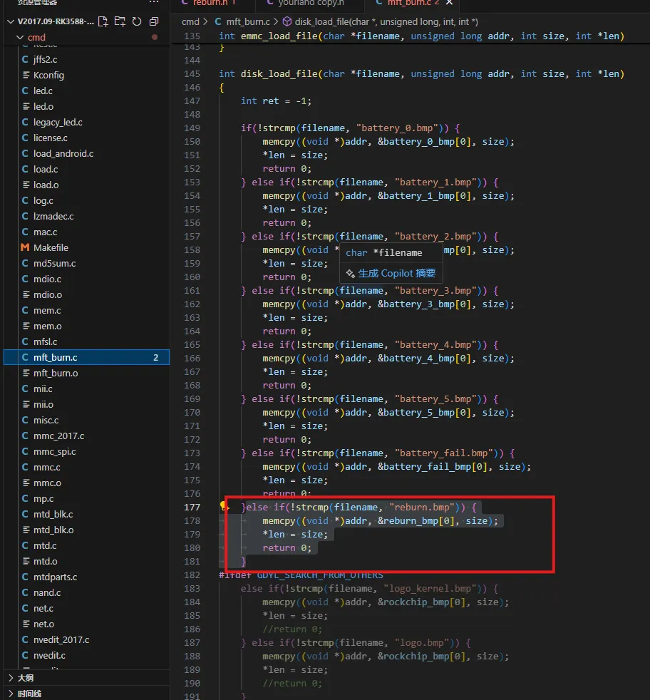

添加相关代码(可以通过搜索其它bmp图片的名称找到)
