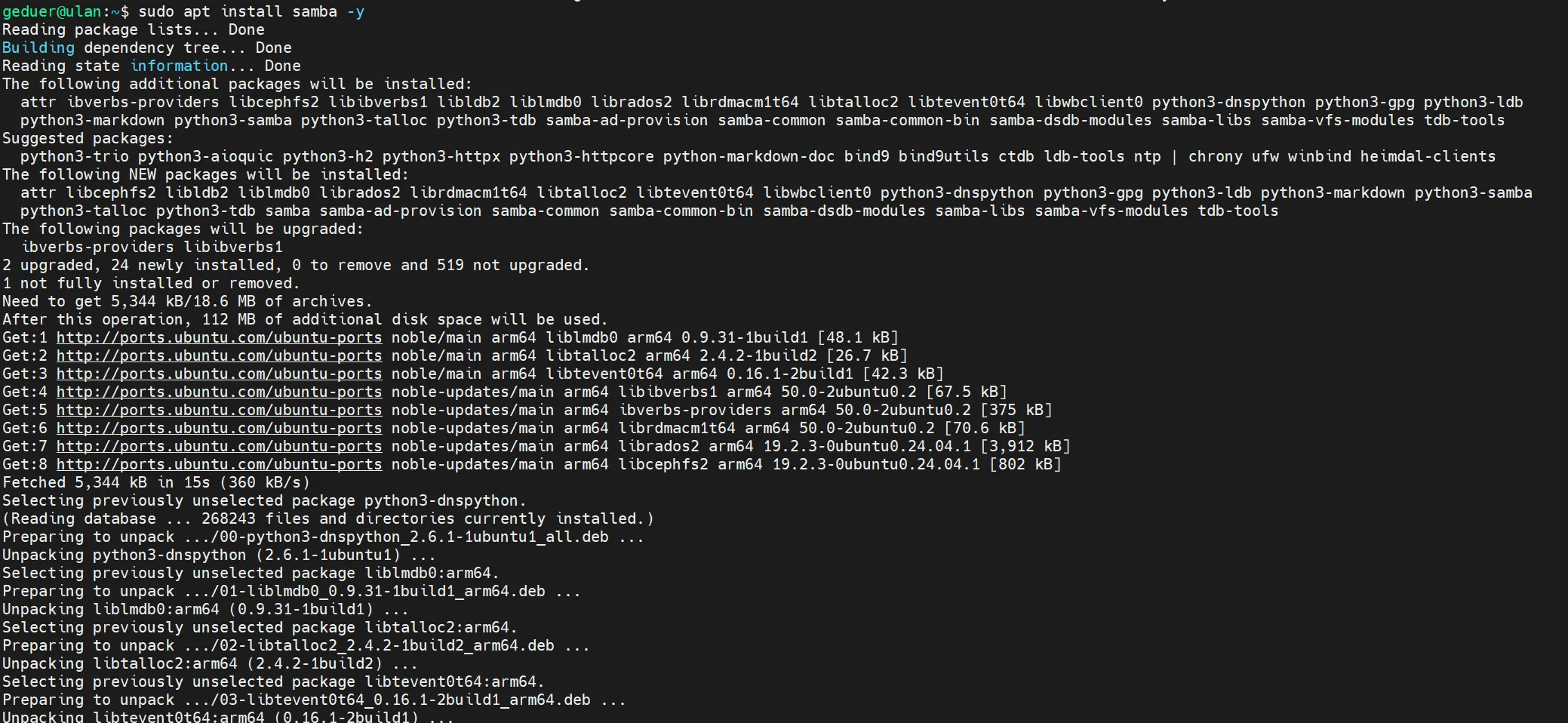

第一步:安装 Samba
  1. 安装 Samba 软件:
    sudo apt install samba -y

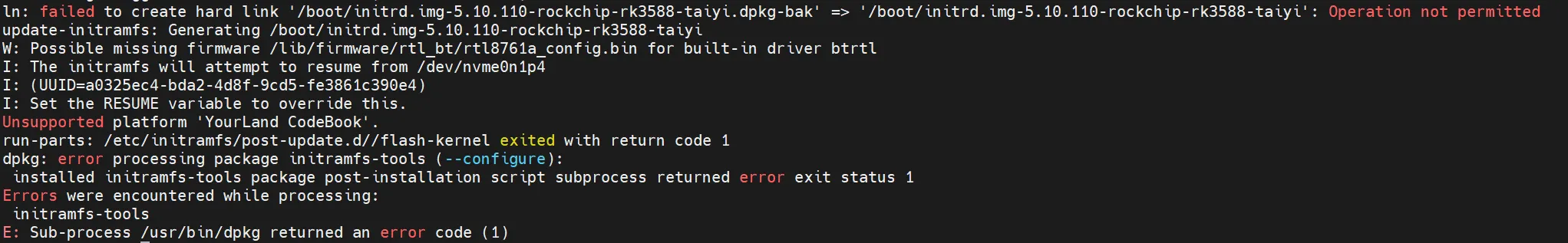

    安装过程中如果出现某些错误提示(例如与 initramfs 相关的警告),通常可以忽略,只要最终安装完成即可。

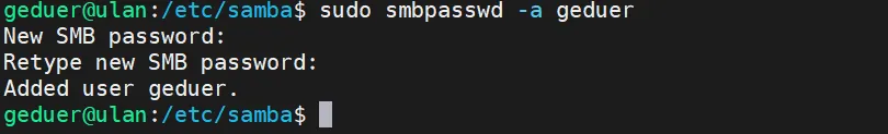

  4. 为用户设置 Samba 密码(注意:Samba 密码独立于系统密码,必须单独设置):
    sudo smbpasswd -a geduer
    系统会提示你输入并确认新密码。

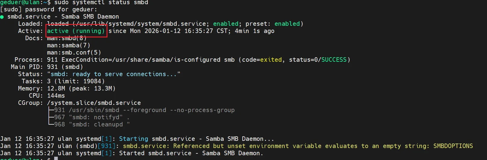

查看服务是否正在运行:
sudo systemctl status smbd
如果看到 Active: active (running),说明服务已正常启动。

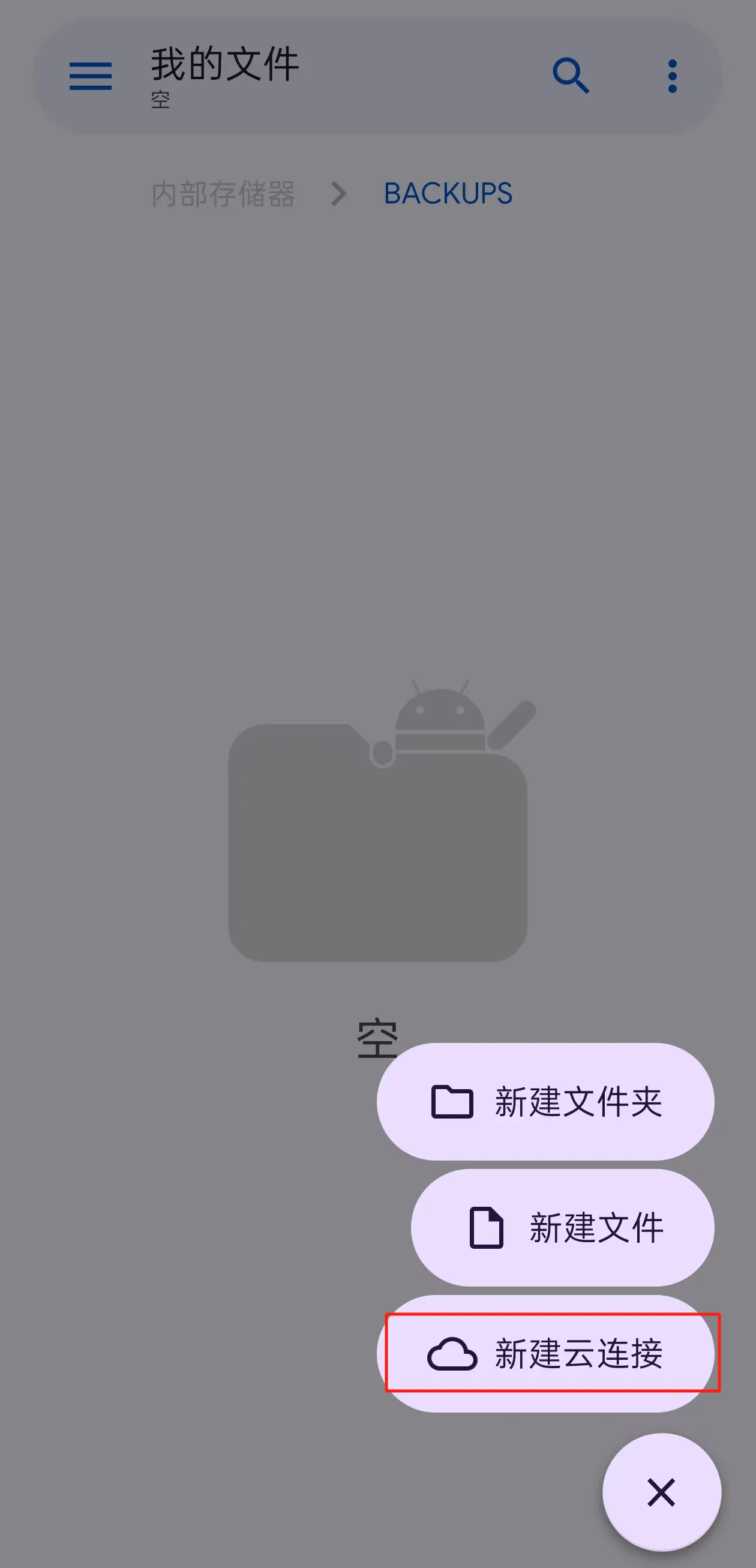

1. 手机端
推荐使用文件管理器:Solid Explorer
百度网盘Solid Explorer下载链接:
https://pan.baidu.com/s/1PD6RvBOGyTbE0VZDT6l-hA?pwd=1wrp
操作步骤:
  • 请确保手机和“幽兰”处于同一局域网中。

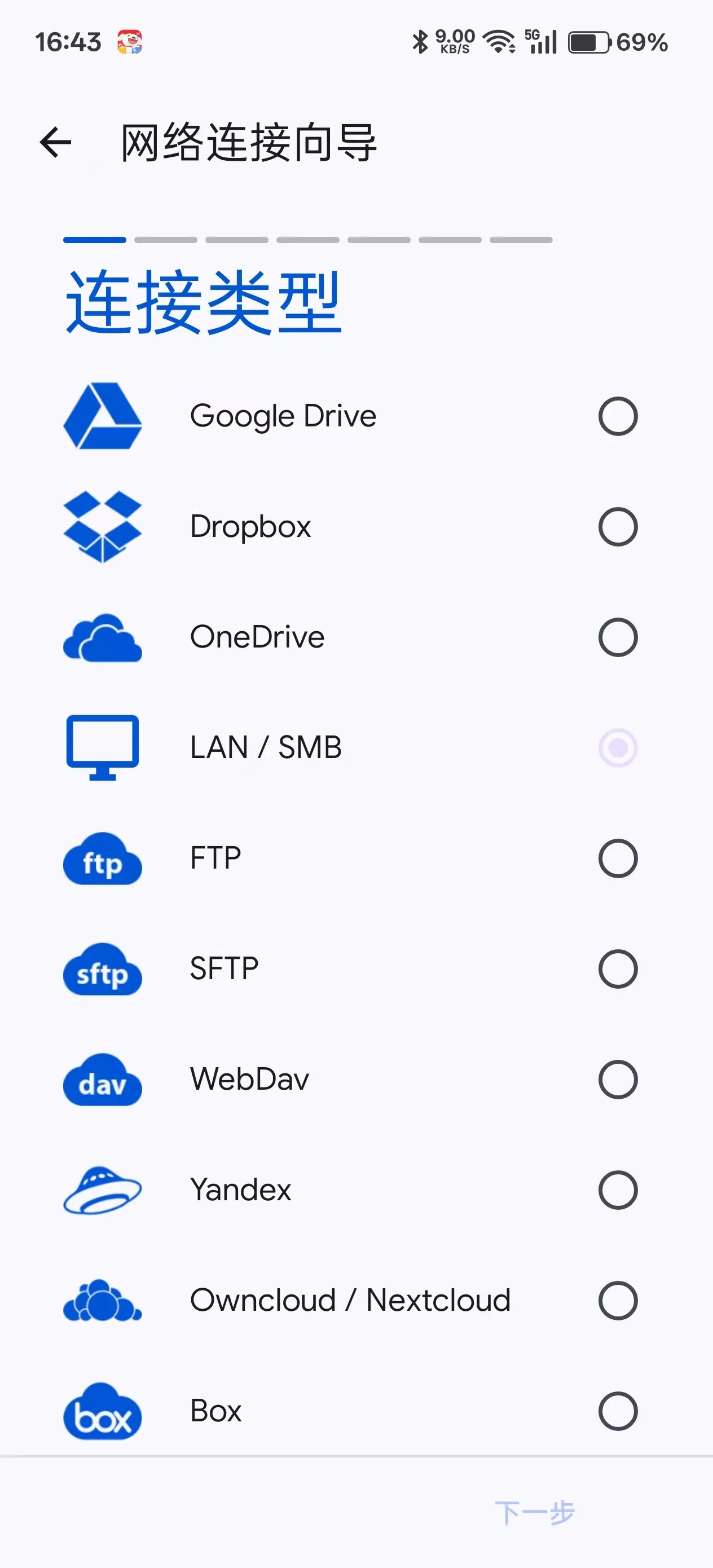

  • 打开 Solid Explorer,点击右下角 “+” 号,选择 “SMB”。
  • 服务器地址填写“幽兰”的 IP 地址(可通过 ip a 命令查看)。如果应用已自动扫描出该设备,可直接选择对应的 IP 地址。

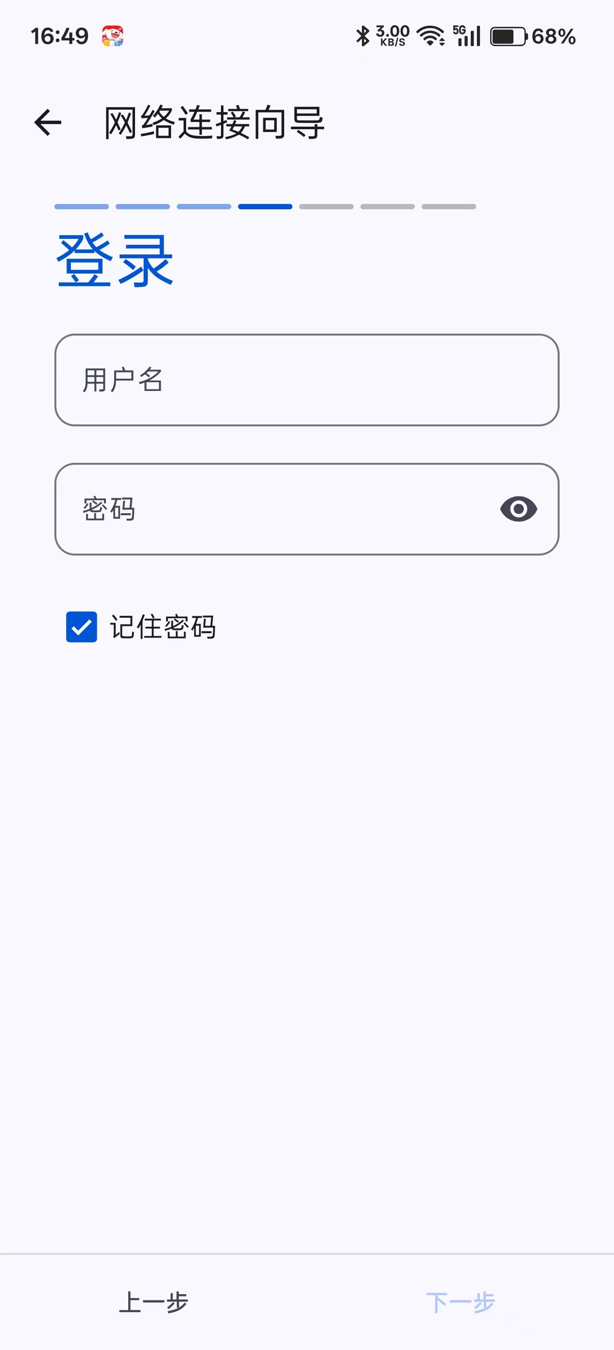

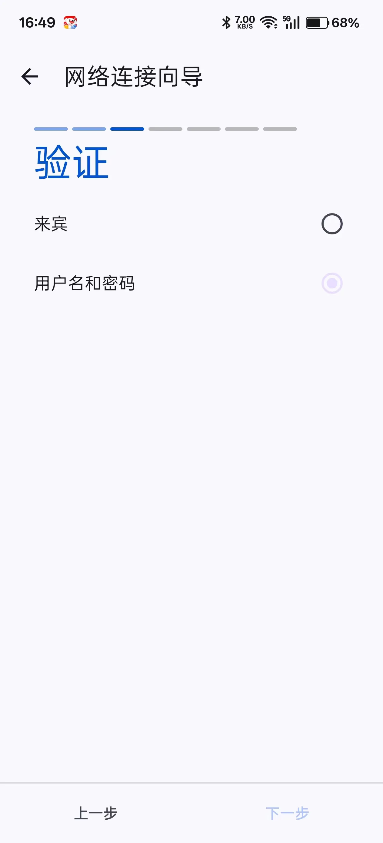

  • 验证时选择用户名和密码,并且输入你在第三步中设置的用户名(如 geduer)和 Samba 密码。
  • 连接成功后,即可看到名为 NAS 的共享目录,可像本地文件一样操作。

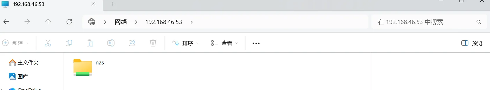

2. Windows 电脑访问
操作步骤:

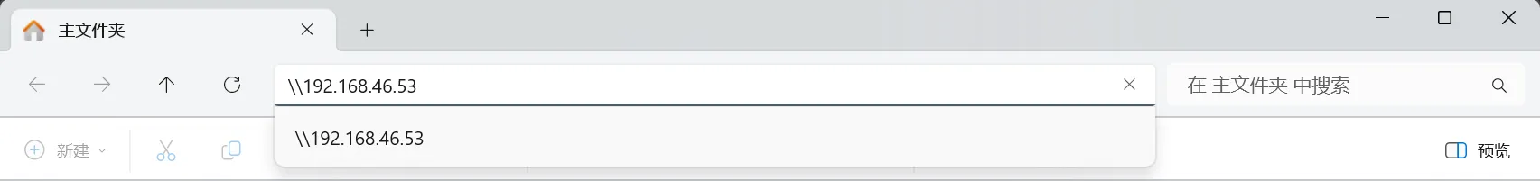

  • 打开“此电脑”。
  • 在地址栏输入:\\幽兰的IP地址(例如 \\192.168.46.53),然后按回车。
  • 系统会弹出登录窗口,输入用户名(如 geduer)和 Samba 密码。
  • 成功后会看到名为 NAS 的文件夹,双击即可访问和传输文件。
