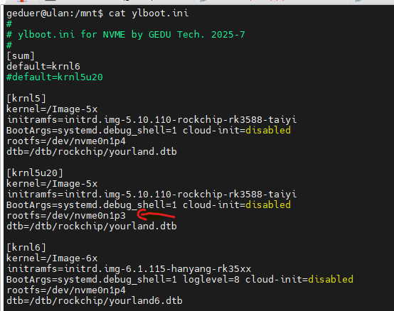

7. 修改启动文件使用新的rootfs
这一步是修改幽兰的ylboot.ini, 启用新的rootfs
编辑ylboot.ini, 新增一个section,或者编辑一个老的section,将你刚刚准备好的NVEM分区赋给rootfs。
cd /boot
ls
sudo vim ylboot.ini
